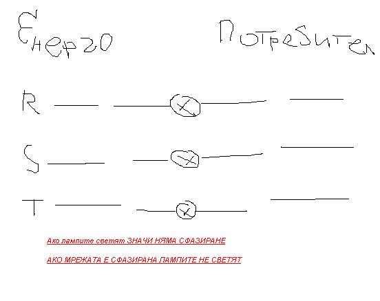

Сфазирането на 20kV,става с фазиращи щанги.Двете Щанги са свързани с кабел и на едната има фазоуказател (или лампа).Единия край на щангата се долепя до единия край на кабела или каквото и да е там който искаме да сфазираме,а другия към другия кабел.За да са сфазирани,лампата не трябва да свети.

Orlio написа:
някой ще обясни ли по точно термина СФАЗИРАНЕ :?:
Свазиране означава фаза R на мрежата да съответства на фаза R на генератора, аналогично и за другите две фази. Необходимо е при включване в паралел на генератор към мрежата за да не се получи късо съединение. Най-лесния вариант е с пробна лампа както е показано по-горе на схемата да се намерят две по две фазите между които не свети.

engineer - специалист
Генераторите, които са най-разпространени в Североизточна България са АСИНХРОННИ с мощност 400 и 630 kVA. Не могат да работят самостоятелно, а само в паралел с енергосистемата. Сфазирането се състои в това да се уцели Фаза R на генетарора с фаза R на Енергосистемата, съответно фаза S --> фаза S, фаза Т --> фаза Т. В противен случай генератора става електродвигател и служи за това да създава вятър в световното пространство. Но това се установява едва след включване на генератора в паралел и става с няколко A-V измервания.
