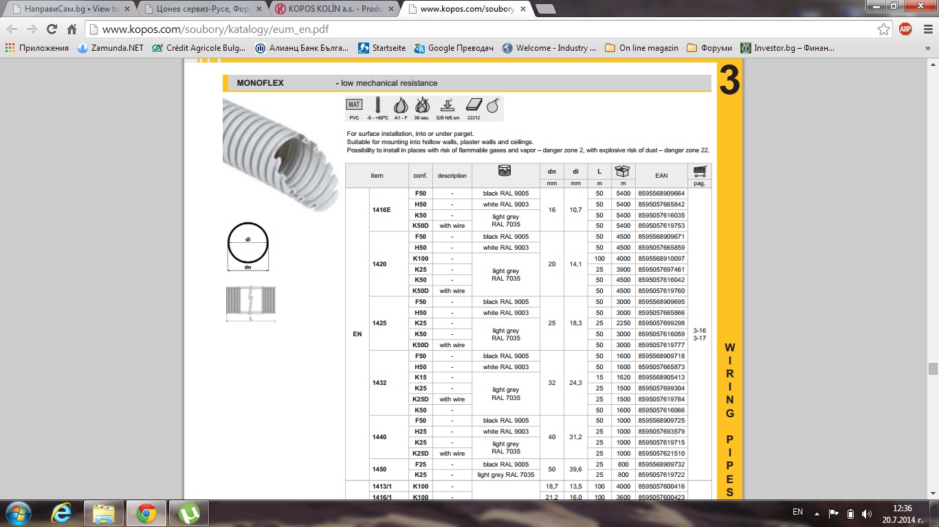

thinkpad написа: Знаеш ли, че в последните 10 пъти, когато съм видял гофре в стена, 9 от тях гофрето беше смачкано при замазването и беше невъзможно да се помръдне старият проводник, па камо ли да се пусне нов?
thinkpad написа: КАКВА ремонтоспособност при гофре, смазано при замазването?Тези ще ги премажеш, ...ама друг път. Освен умишлено и злонамерено с чук. И не струват милиони. На втората можеш да стъпиш отгоре и без да се деформира.
КАКВА по-висока безопасност, като при гофре, може проводника и да се завие около свредлото?
