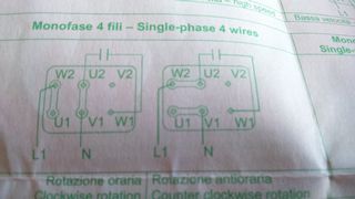

Питам тук,за да не отварям нова тема.
Това е схемата,но какъв е кондензатора.Ясно е че е работен,но колко микрофарада?Двигателят е 0.09 КW.
Krelion - специалист
Току що намерих,някакво правило-70 микро на киловат.Така ли се смята?
fikata - майстор
Krelion написа:
За нуждите на практика ориентировъчно е така при свързване в "триъгълник"
или :
Cр = 2800•I/U при свързване "звезда"
Cр = 4800•I/U при свързване "триъгълник"
Правилният избор на капацитета на работния кондензатор се проверява от резултатите при експлоатацията на двигателя. Ако капацитета е по голям,отколкото е необходим при дадена експлоатация/товар/ двигателят ще започва да прегрява. При по малък капацитет от необходимия, мощността на двигателя ще бъде много ниска.
Практически при подбора на оптималния капацитет на работния кондензатор се започва от по малък капацитет и постепенно се увеличава до оптимална стойност.
При възможност най добре се избира капацитета чрез измерване на тока в проводниците включени в мрежата и към работния кондензатор /например с токоизмервателни клещи/.
Стойностите на тока при тези измервания трябва да са най близки и измерването да се извършва в този режим на натоварването,в който двигателят ще работи обикновено.

Приблизително толкова е но само ако е пусков. В твоя случай за това двигателче вържи едно кондензаторче 2 микрофарада и пробвай дали ще тръгне и грее. То зависи и как ще го ползваш. Ако тръгва без товар и развърта няма проблеми да е само с работен.
Става въпрос за вентилатор,който ще се включва рядко и за малко /може и никога/.Имам 3мФ и 8мФ,ще пробвам с малкия.Благодаря за компетентните мнения. :)
