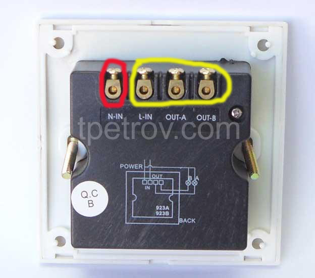

Да, ако го монтираш там ще работи коректно /при лампите имаш и фаза и нула/. Ключа в стената трябва да е в положение включено.

..а ако се свърже фазата от таблото директно към крушките и захранването на ключа се свърже за нула пак в таблото, ще работи ли ключа?..Питам по-принцип , макар че така не е правилно!

sharana написа:E тогава да разбирам, че самият ключ не може да се използва. Защо го продават.Айдее, още един Тинки.....
Ако се свърже на полилея ще работи ли и с оригиналния ключ.
Пък, ако трябва ще сменя крушките, как стоят нещата със свързването на електронните елементи.

Абе кажете му кратко и ясно. Този ключ,който е купил не е за неговата инсталация, а не го пращайте към диоди и транзистори...
Ако толкова пък държи на този ключ - да си преправи инсталацията. Да пусне една нула към него.Както му харесва -канал ли да копа,провизорно/открито/ да я пусне тази нула. Да изпълни схемата на свързване на този Петров ключ и после да му се кефи с дистанционното управление.

Ето ти вариант как да си го направиш без да преправяш инсталацията. За целта обаче новият дистанционен ключ трябва да е на тавана или близо до лампите.....там имаш и фаза и нула
. На схемата съм ти нарисувал старият сериен ключ в конзолата на стената. Той трябва да е в положение включено за да работи новия дистанционен ключ. Само трябва да измислиш как да го скриеш тоя ключ на тавана....
