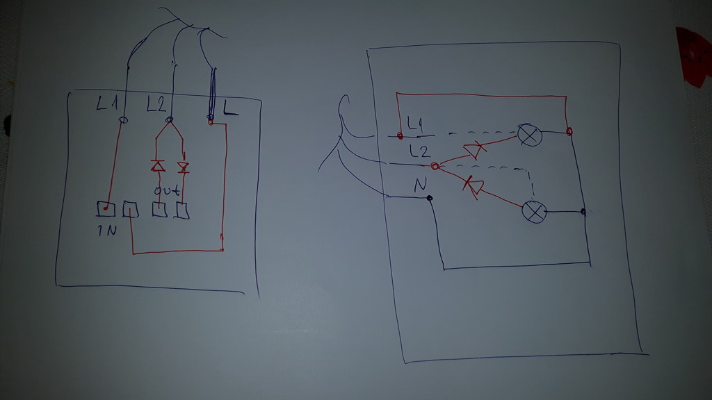

ключ 2 кръга с диоди.jpg (68.08 KиБ) Видяна 1001 пъти

Колега какви диоди да купя ?
Да очаквам ли промяна в светлината на крушките с нажежаема жичка?
Ще могат ли да светят и двете лампи заедно и по-отделно?
И към варианта с нула не знам къде е вкопана разкл. кутия в близост на 1м от ключа има контакт от там мога ли да взема?
:rolleyes:
kozl - майстор
- Ами за такива нужди аз ползвам 1N4007, защото имам запаси от тях. Скоро не съм гледал какво се продава в магазините. Но зависи от мощността на лампите, а ти все още не си решил какви да бъдат.
- Не ми се ще да се повтарям, но да. Светлината ще намалее и ще се усеща пулсиране. Всъщност не всички го усещат.
- Според мен това зависи от схемата на ключа. Ако изходите са на релета - да. Ако са през симистори не съм сигурен. Трябва да се пробва.
- о да в контакта не може без нула. От там можеш да изтеглиш. Нали нямаш ДТЗ-та в таблото?
И един съвет, поне при мен е работил. Никой не се е родил учен и с опит. Винаги съм проверявал с фазомер с глим лампа за наличие на напрежение (поне до сега този модел не ме е подвел) преди да барам и след като съм спрял тоците. Па даже и с пробна лампа, ама не винаги е с мен. И вече почнах да недовиждам и допълнително си маркирам жиците кое фаза, кое нула и кое за къде.
DMN - майстор
kozl, :partyman:
sharana, намерИ начин да си пуснеш "нула", ако искаш да използваш по предназначение това, което си купил :) .
