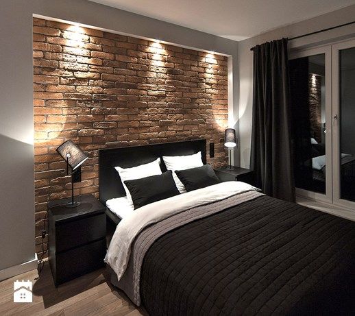

Здравейте, решил съм да сложа осветление в ГК над леглото в спалнята (3 лунички на 12V) взех трансформатора прекарах кабелите, но се чудя сега как е по удачно къде да прекъсна фазата на 220V или на 12V тъй като мисля да сложа димер който също така трябва да е на 12V ако правилно съм разбрал. Ако прекъсна фазата на 220 би трябвало и димера да е на 220 , а ако прекъсна след трафа мисля че ще работи постоянно и ще трябва да сложа на 12V димер.
Луните ще са по 2W, а трафа е 16W.
Кабела е 2x1.5мм2.

Да притеснява ме само да не светят силно в очите защото ще са на метър над главата ми.
Иначе ето това правя:

А може и луничките да са подвижни с ъгъл на светене 30 градуса и да ги позиционираш да светят само на стената. Така няма да те заслепяват.
