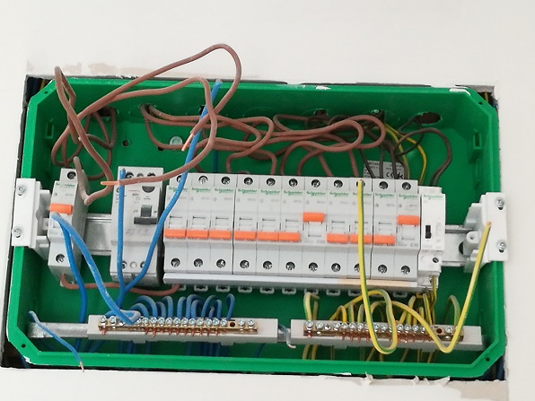

PIP написа:
Не е много по темата, но все пак. Аз в къщи сложих реле за стълбището и всеки път като паля/гася ме е яд, че не го направих с обикновени ключове, понеже това реле е адско шумно. Монтирано е на втория етаж и се чува и на първия и на таванския етаж. За блок става, но жа еднофамилна къща не бих го препоръчал. Освен, ако има тихи релета? Това дето съм сложил е някакво шнайдер.
Като казваш реле какво имаш предвид,самия стълбищен автомат или допълнителен контактор?

Аз не случайно го питах понеже тези шнайдерските стълб. автомати вътре са с повече зъбчатки от скоростна кутия и те така ромолят.А пък много шумящ шнайдерски контактор рядко чувам.

PIP - майстор
Ето как изглежда (крайно дясно), както казах друг път не съм имал работа с подобно реле/контактор.
valentino76bs - майстор
PIP написа:
Това ти е "стълбищен автомат"....нямаш допълнителни реле или контактор.Ако те дразни разкарай го какво толкова има по 10/15 лв. безшумни.

Никога не е излишен контактора макар и да са 3,4 лампи.Като гръмне два три пъти някоя лампа и вграденото му реленце става на салата.С подходящ контактор става вечно...е почти вечно :)
PIP - майстор
Това е добре, че има по-тихи. Благодаря.
