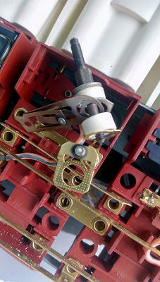

Проблема се изясни горе долу. По някаква причина регулаторите са разстроени и са в друг диапазон. Пробвах да настроя, ама трудна работа. Може би има някаква методика, ако някой го е правил ще съм благодарен да сподели. Имам живачен термометър до 600 гр. ако трябва.
- Мнения: 9

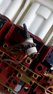

Има гайка и винт, явно биметални пластини.След като ги завъртях по часовниковата стрелка започнаха да вкл/изкл, обаче като ги направя да работят коректно на висока степен, на ниска след изтиване не искат и обратно, много прецизна работа. Може би има някакъв ред и параметри които да се следят.
регулатори.jpg- Мнения: 9
Като гледам не съм се справил. Ако имаш опит и знания някакви сподели ги, по темата.
- Мнения: 9

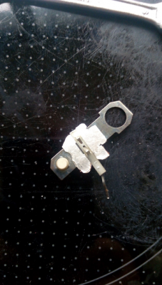

Накрая нещата не се оказаха много сложни. Окислени контактни пъпки на регулаторите. От време на време са работили и най-накрая са отказали, ама докато забележа...Разглобих ги, почистих среброто на контактните повърхности и всичко се оправи. Настроих температурите на 390-400 градуса при най-високата степен и засега всичко е ок. Съпротивлението е около 10 килоома.
