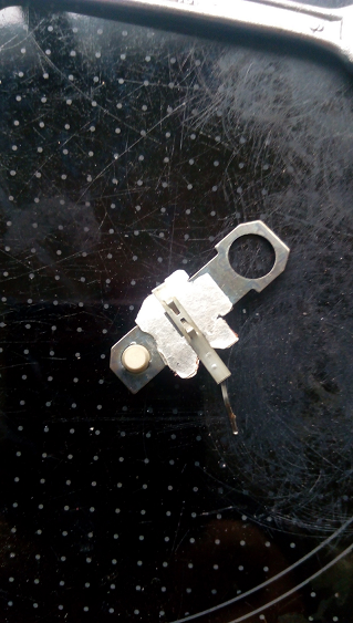

Благодаря за съвета. Свързах кабела на посоченото място и котлона заработи. Не си спомням дали бях писал, че малкият котлон на преден десен (двоен) беше изгорял и не го ползвах, но сега като ги проверих пак, само той се регулира, говоря за външния пръстен. Останалите три работят постоянно. Смятам утре ако остане време да сваля панела и да огледам за проблеми, друго не се сещам.

Проблема се изясни горе долу. По някаква причина регулаторите са разстроени и са в друг диапазон. Пробвах да настроя, ама трудна работа. Може би има някаква методика, ако някой го е правил ще съм благодарен да сподели. Имам живачен термометър до 600 гр. ако трябва.

Има гайка и винт, явно биметални пластини.След като ги завъртях по часовниковата стрелка започнаха да вкл/изкл, обаче като ги направя да работят коректно на висока степен, на ниска след изтиване не искат и обратно, много прецизна работа. Може би има някакъв ред и параметри които да се следят.

Накрая нещата не се оказаха много сложни. Окислени контактни пъпки на регулаторите. От време на време са работили и най-накрая са отказали, ама докато забележа...Разглобих ги, почистих среброто на контактните повърхности и всичко се оправи. Настроих температурите на 390-400 градуса при най-високата степен и засега всичко е ок. Съпротивлението е около 10 килоома.
