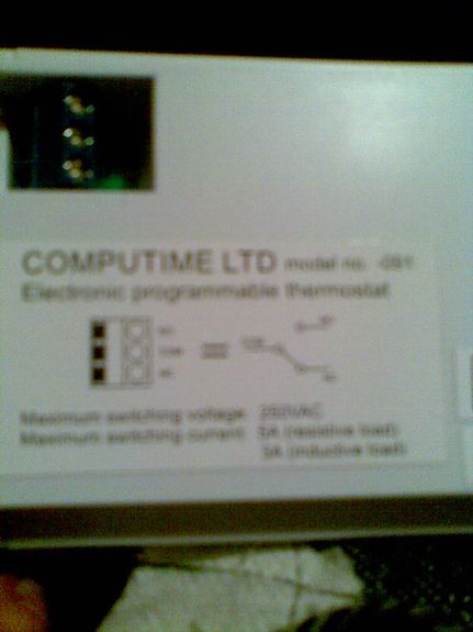

имам термостат с помоща на които искам да управлявам конвекторен радиатор, но не съм сигурен как да го свържа. Термостата е електорнен и може да контролира темпреатурата и времето, ще съм благодарен на всеки отзовал се!!!
отзад на термостата има картинка как се включват кабелите :
1.NO----------------------------NO
2.COM =__________COM
3.NC ************\______NC
на 3(звездичиките(***) ги НЯМА, моля да не ги вземата под внимание, не успях да направя по друг начин схемта) - иначе изглежда както е на снимката.
това са означенията
Благодаря!!

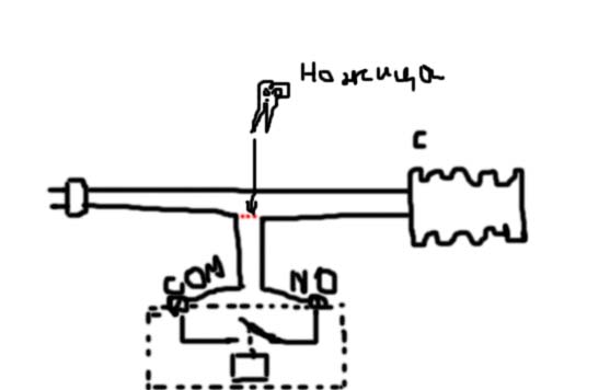

Кабела към радиатора... прекъсваш единия проводник (фазата например) и свързваш едното крайче към NC , а другото крайче към COM. Обаче снимката ти е много зле. Не мога да видя за каква мощност е. Трябва да го съобразиш иначе ще изгориш термостата.

Извинявай, грешката ми е : не NC а NO
Писал съм ЕДИНИЯ кабел към радиатора да прекъснеш. Ето така:
Ножицата е обикновенна... не е за овце :-D .
Сори ама не ме бива да рисувам с мишка :)
