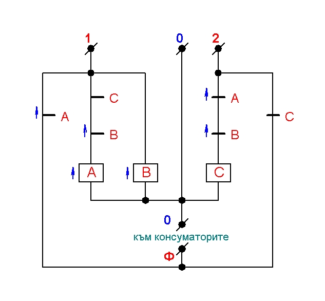

@stevebradata, схемата, която искаш, се прави не с 2, а с 3 контактора.
1 - основно захранване
2 - резервно захранване
0 - нула
А - силов контактор основно захранване
В - контролен контактор основно захранване
С - силов контактор резервно захранване
Със синя стрелка нагоре са обозначени контакторите, които са задействани. До техните контакти също има синя стрелка, сочеща нагоре.
Най-общо казано : Всеки силов контактор се задейства с проверка състоянието на останалите два контактора - т.е. А се задейства ако В е задействан и С е отпаднал, а С се задейства ако А и В са отпаднали.
Схемата е изпробвана - работи безупречно, без опасност да се срещнат двете захранвания !
