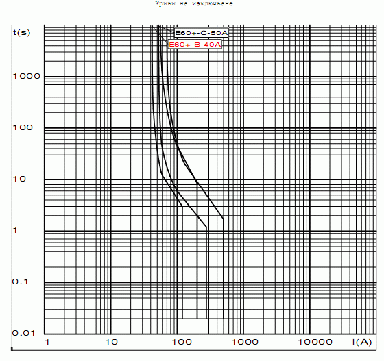

Като гледам си възприел доста от идеите ми :) Предложението за отделен кръг на хладилника е добро и по друго съображение - например късо в някой друг консуматор пада предпазителя и ако в момента те няма да отреагираш, хладилника се размразява :shock: Един бушон повече или по-малко все тая (5, 6 лева).
Възможно е да имаш проблем с контактите в хола. Контактите и радиатора са на един кръг. Радиатора е 2.5кВт (11.4А) за контактите ти остава много малко 4.6А По добре си обособи още един кръг с 4кв. и 25А предпазител за двата радиатора 2.5кВт и 1.25кВт в хола и детската. Общия им ток е около 17А.
Плота и фурната с 7кВт мощност си е сериозен товар. За 25А направо забрави тока им е 31.8А даже и 32А е на границата му и сигурно ще прави проблеми. Така че 40А и 6кв и си сигурен, хубаво е и ако е с характеристика В (маркира се В40). Също такива може да сложиш и на кръга с радиаторите и бойлера.
Главен предпазител в таблото няма смисъл да слагаш. Главен се явява предпазителя ти в електромерното табло. За гавен може да използваш една ДТЗ тип ID 63А с ток на задействане 300мА така ще имаш и защита от пожар за целия апартамент.
ДТЗ е хубаво (и задължително) да има на всички токови кръгове с контакти и бойлера. Иаш 2 варианта чиста ДТЗ от тип ID обща за няколко кръга или отделна ДТЗ за всеки кръг. Във втория случай може да се използват и комбинирани ДТЗ+АП.

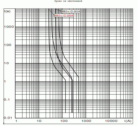

Сработването на главния е възможно ако енергото са сложили 50А (каквато е масовата практика) и имаш евентуално късо съединение във печката защитена ти от 40А (или 32А) Тогава не е сигурно да ли няма да сработва и главния прекъсвач. За 25А няма да имаш проблем.
Слагам ти кривите на изключване на комбинация от прекъсвачи с главен 50А. Както се вижда за В32 и В40 застъпването е почти пълно и нямаш селективност. Кривите са за масовите прекъсвачи на Шнайдер тип Е60+
Ако използваш някакви други или комбинация от такива на ралични производители правилото е че има селективност ако номиналните им токовете се различават с две степени.
