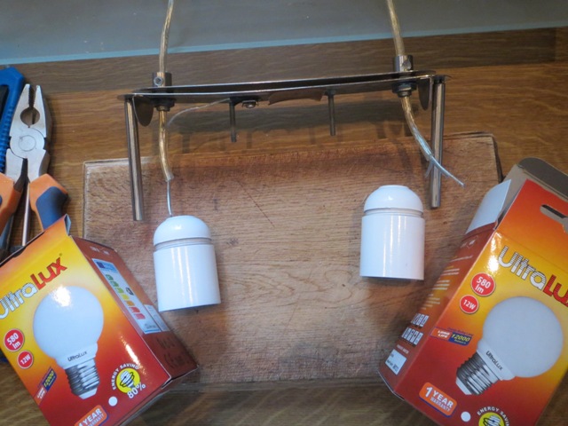

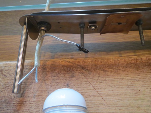

Аз се включвам много късно в дискусията с въпрос. Аз искам да сменя на осветително тяло с малка пуричка типа на осветлението. Т.е. махам пурата /придържа се с механизъм, който се скупи, трябва да го махна/, на двата кабела /всеки с по три жички/ слагам нови фасонки и крушки. В горната част /към тавана/ има метален корпус. Там има лустер клема с три входа за N, земя и L. Там за сега не пипам, на да уточня и това. От тавана имам два кабела. Кабела, по който тече ток ще сложа в отвора на лустерклемата с L. Другият къде да го сложа, в N или при земята?
"Значи вземаш фазомер змерваш къде е фазата и след това я свърваш към L, след това 0 към N и зануляването." - не го разбирам?!
Идва трудната част - имам два кабела с по три жички, две отиват във фасунката, третата какво правя? Мисля, че трябва да е свързана към корпуса /имаше две жички с добре направени клеми, прикрепени с болтче към тялото на лампата/. Обаче как да намеря какви са били тези жички - от нулата или от земята? И трите са с еднакъв цвят! И лампата не е свързана към ток, няма как да определя по коя тече ток и по коя не?! Има ли значение коя от жичките ще сложа в отворите на фасунката?

Какво разбираш под " пуричка" ? Луминисцентна лампа ли с по два пина /щифта/ в двата й края?
Ако да, на нейно място искаш да монтираш две фасунги с обикновени лампи ЛНЖ?
Я направи някоя снимка на старото тяло. Колегата е прав. Не стана много ясно какво точно си намислила да правиш.
От мазилката (или каквото е там) на тавана доколкото разбрах излизат само два кабела??? Ако е така, единият е фаза и трябва да се прекъсва от ключа в стаята. Другият е нула.

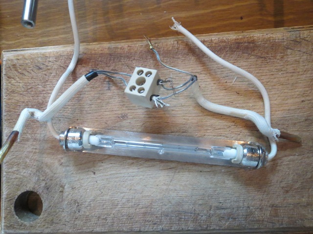

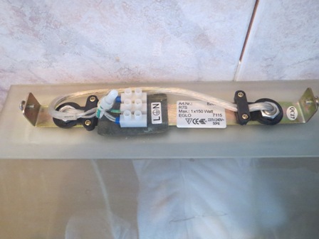

Малко се забавих, но ето снимките. Първата е с горната част. Пуричката и това, което искам да направя с двете крушки. Ще стане ли и как?
Антоанета - напреднал
Е, последната е първа и т.н.

Демонтираната лампа е металхалогенна Тя се пуска през дросел и запалително устройство.Това обяснява и наличието на много "жички" и кабели на снимката и двата кабела влизащи в осв тяло.Предполагам от окачен таван където е ПРУ /пусково-регулиращото у-во/ за това тяло, което не се вижда на снимките.
По принцип. Искате да монтирате в това тяло нови два светлоизточници - обикновени лампи.
Във всяка фасунга на дъното и/на контактната пъпка или пластина/ с проводник трябва да се подаде фаза/прекъсвана от ключа за това тяло/, а от страни на ринга/ пръстен или пластина/ на фасунгата, която контактува с резбата на цокъла на лампата трябва да се свърже с нулевия проводник. Тези проводници трябва да дойдат от лустер клемата на осв.тяло - респективно от лампения излаз на инсталацията - тавана /фаза и нула/ Металният корпус на осв тяло трябва да бъде свързан с третия защитен проводник от инсталацията,,ако тя е трипроводна или с нулевия проводник, ако е двупроводна.
Фазовият проводник се проверява с "фазоуказател" при включени предпазител и ключ и разединени проводници на лампения излаз.
