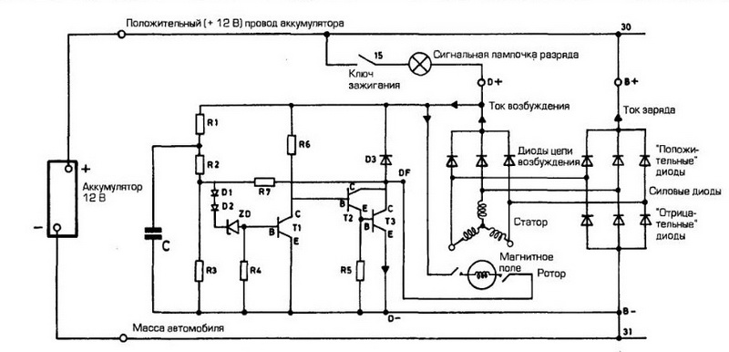

Да така е barekov1 трябва да започне първо от премахване на диодите.

А не е казал звезда или триъгълник го иска.Диодите може да ги пробие като им пусне 100-200В обратно напрежение през гасящ резистор за да не прекъснат и да си ги остави на място. :?
