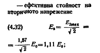

Защото луничките, откакто са известни и са на пазара - всички масови модели - се клатят с 12 волта ПРОМЕНЛИВ ток.
На българския пазар няма и никога не е имало артикул с такова наименование: "луничка". Но има: "халогенна дихроична лампа" или "спот". На тях са означени само напрежението и мощността и нищо друго. Освен ако производителят им не се е престарал.
Милен - майстор
zmeios написа:
Супер! И получаваш има-няма 17 волта прав ток на изхода.
Пази боже сляпо да прогледа...
забравихте за пада в греца :) 17 може да станат с филтров кондензатор, а без него средната стойност на изправеното напрежение е
Ео=Е2/1.11 =12/1.11= 10.8V
Картинката е от тук http://www.kn34pc.com/books/book-tzu.pdf стр 179 за по любознателните :wink:

След написаното от pavelari снощи си изтрих поста с които казвах на zmeios че няма как да е 17V напрежението без филтрации и общо взето ме изкара балък . И както винаги Миленски извади формулата и ви го доказа , но и без формулата няма как изправителен диод да повиши напрежението ако помислите.
