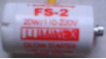

Днес специално се заех да изследвам проблема-на работата си имам три двойки такива лампи, от които само на една светят и двете. Стигнах до следния извод:
Вероятно при намаляването на газа в лампата, от един момент нататък тя не може да се запали /едната от двете/. Следва лудо мигане до момент, в който стартера на дефектната пура даде на късо. Оттам нататък си светва едната лампа без проблем всеки път.
Мерих с мултицета, на дефектната се отлагат някакви 13V /като по 1V-на нагревателчетата/ т.е. стартера наистина може да се замени с някакъв резистор.
А стартерите всички са такива:
стартер Луникс.JPG (36.1 KиБ) Видяна 12502 пъти
petromaniq - специалист
Стартера си остава на място. Тъй като напрежението идва недостатъчно за да задейства стартерите резисторът помага да се задейства поне единият стартер след него тръгва и другия. Ако махнеш единия мислиш ли че 8 кома ще стигнат за катодите. Пробвал съм така схемата - работи и при 195 Волта. Шунтирай стартера с 10 кОм 1-2 W.
