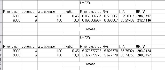

При включване на Юнга - 6кW и бойлер - 3kW заедно напрежението на фазата от 236V пада на 206V. Става въпрос за къща. Това нормално ли е или има проблем в Енергото. Защото мерихме в друга къща на друг трафопост с консуматор 6kW и напрежението от 235V пада на 211V .

Отклонението на напрежението е регламентирано на +-10% ето тук
http://www.dker.bg/indicators/indic_1.pdf
Две прости сметки 230х10% 23V което ще рече че всичко от 207V до 253V е в норма. Един волт под нормата, при комшията е в нормата. Не знам дали от енергото ще се трогнат и разтърчат.

Съвсем нормална ситуация - няма нищо нередно и за учудване ако къщата се захранва с кабел до 6 квадрата и е на над 50 метра разстояние от електромерно табло с яки кабели
100м дължина значи 50м фаза и 50 нула

dancherry,къде го мериш тоя пад,на юнгата,на токовия кръг или на електромера.
dancherry - напреднал
Пада го мерим на електромера.
