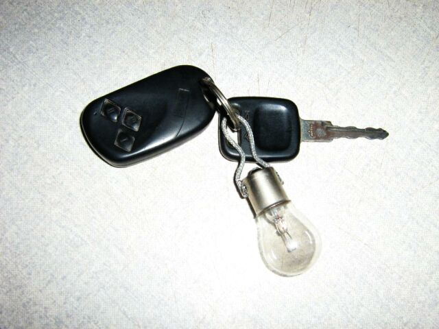

Ето го решението!!! Намерих го! Който много често забравя - по-голяма крушка!
