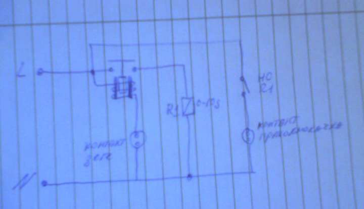

stefan_gb
- Мнения: 905
Мисля че задеиставането става по ток и имам следната идея: да се използва пусково реле от компресор на хладилник /възможно е да иска преработка на бобината/ и неговия контакт да управлявя реле 16А което да комутира зегето. Управление на прахосмокачката ще с време реле от тип които при отпадане на захранването задържа контакта си във времето. Времерелето ще се управлява от силовия контакт на релето за зегето а силовия контакт на времерелето ще е постоянно захранен.
пп: възможно е да стане и без 16 А- вото реле....
Снимката е на тъмно и не е добра ....
Photo-0464.jpg пуск.jpg (51.48 KиБ) Видяна 4075 пъти

Благодаря на всички за идеите, но за съжаление, т.к. страстта ми е дървото не бих могъл да си сътворя схема само от идея. Ако някой може да прати конкретна схема и списък на части би било чудесно. А даже още по добра идея ми се вижда да си платя на някой от хората, които с това се занимават да го направи както трябва.
По конкретно уредите който ще се пускат са:
Прахоуловител - 400W
Прахосмукачка - 1400W
Циркуляр - 1400W
Банциг - 1000W
Абрихт - 1500W
