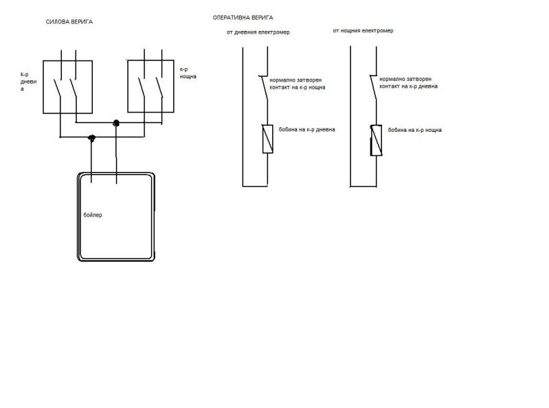

мисля, че ми трябва нещо подобно на схемата на justy
никога не съм монтирал контактор
има таймери които могат да управляват котакто или.....
от 6 до 22 да се захранва от дневна ен. след 22 до 6 от нощната

ето тази схема мисля че ще ти свърши работа
другото за което се сещам:
купуваш реверсивен пускател ,на двата контактора слагаш двете захранвания от нощната и дневната на изхода си закачаш бойлера
единствено трябва да сложиш мост на пусковете за да е постоянно включено, и от където има ток съответния контактор ще е включен и ще захранва бойлера
естествено е добре да се сфазират за застраховка ако залепне контактора

Намираш контактор със 3 норм.отворени и 3 норм.затворени групи контакти. Бобината на контактора свързваш към захранването от таблото за нощтна. Към 3 норм.затворени свързваш захранването от дневното, а към 3 норм.отворени - от нощтното. Дано си разбрал, че хич не ми се чертае
moimoimoi
- Мнения: 2703
Junak написа:Намираш контактор със 3 норм.отворени и 3 норм.затворени групи контакти. Бобината на контактора свързваш към захранването от таблото за нощтна. Към 3 норм.затворени свързваш захранването от дневното, а към 3 норм.отворени - от нощтното. Дано си разбрал, че хич не ми се чертаеколега забравяш много важни подробности
1- автора каза че при тях няма фаза и нула а са 2 фази по 120 волта
2- обикновено нормално затворените контакти са оперативни а не силови и няма да издържат
и да попитам автора- колко киловата е бойлера?

боилера е 2000вата
господа можели този таймер http://download.hager.com/Hager.bg/file ... 09_112.pdf
захранен от таблото за дневна ен. да управлява контактор по схемата която justy нарисува ?
petrov_be
- Мнения: 76
сигурно пиша глупости но.......
можели в "нормално положение" контактор да свързва дневното с бойлера и едва когато програматора "комутира" или незнам как са казва
контактора той да првключва от нощната към бойлера
мисля че по този начин се избягват изброените в погорните постове опасности
линк за подобен контактор ?
