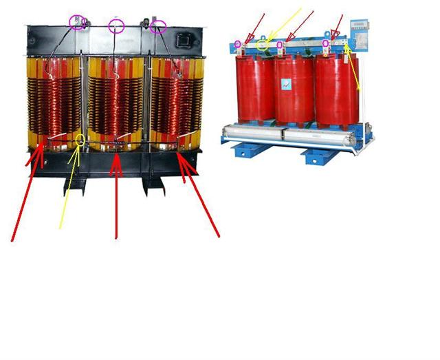

Това заграденото каде отива вътре в трафото , примерно на горната картинка , ясно е от къде идва нулата просто видимо как е осъшествено това, ето това ми е въпроса
phoca_thumb_l_picture1 040.jpg (69.06 KиБ) Видяна 7063 пъти
Fori - специалист
Здравей, погледни на приложената снимка
С червено са означени краищата на намотките, лилаво са означени началата на намотките, с жълто нулевата свръзка.
Дано сега да е по ясна конструкцията.
За да е ясен мащаба един сух трансформатор 20/0.4кV 1000kVA тежи около 2.5 тона.
tr_0 (Small).JPG (34.89 KиБ) Видяна 7007 пъти

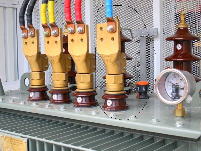

Shivarovo на снимка services.jpg трафа ми изглежда доста голям и най вероятно е за ВН-СН нещо от рода на 110-20kV още повече че ми се струва че има регулатор на напрежението под товар.
И миналия път ти дадох някакви линкове които явно не си ги погледнал или поради многото страници на брошурите не си ги разгледал внимателно.
Както ти казаха и колегите началата на трите намотки НН са изведени през проходни изолатори и това са ти трите фази. Краищата на намотките са свързани на обща шина вътре в корпуса получава се схема звезда и от тази шина е изведен извод също през изолатор. Извода от звездния център се свързва към нулевата шина на уредба НН с кабел или шина. Към същата нулева шина се свързва и заземителната уредба на трафопоста.

По скоро се чуди какво е понятието "звезден център" при трифазен трансформатор и как са обединени трите края на намотките на всяка фаза.
Естествено че са обединени в обща точка и тя е изведена , а това как е изпълнено дали със шина, дали с проводник или с друг тип механична и електрическа връзка няма никакво значение /технология на завода/ звездния център все една и съща роля ще изпълнява !
