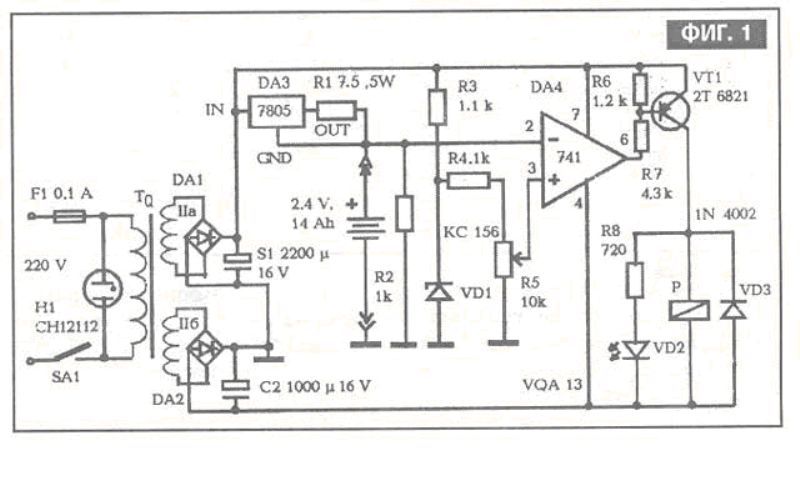

Ако сте в състояние да изработите тази схема проблема със зареждането ще се реши.Схемата е предназначена за заряд на акумулатори 2.4V/14Ah.Елементите са широко разпространени и евтини.Ако интегралната схема 7805 е в метален корпус зарядния ток може да се увеличи 1-1.5А.Помествам описание:
Схема на зарядно устройство за 2,4 V/ 14 Ah
Радио телевизия електроника 2000/9/стр. 26
Описаното зарядно устройство (фиг. 1) е предназначено за зареждане на акумулаторната батерия 2,4 V/ 14 Ah. Използва се интегрален стабилизатор за фиксирано напрежение МАА7805 (DA3), работещ в режим на генератор на стабилен ток. Продължителността на зареждане е 20 h с ток 0,05 С (0,7 А). Големината му зависи от съпротивлението на резистора R1. Стойността му може да се пресметне по формулата:
I = 5/R1 + 0,008 A, където R1 е в Оm.
Големината на зарядния ток е компромисно избрана, за да не се претоварва топлинно акумулаторът по време на зареждането.
Вторичната намотка на мрежовия трансформатор осигурява две еднакви по големина променливи напрежения 7,5 V. Намотката IIa е оразмерена за ток 0,8 А, а Iiб – за 0,15 А.
Устройството притежава индикация за достигане на пълно зареждане на батерията. При зарядния процес напрежението на акумулатора расте. Той е зареден, когато то достигне стойност 1,5 V на елемент (клетка).
Схемата се настройва с образцов волтметър и тример-потенциометъра R5 така, че светодиодът VD2 да светва при напрежение 3 V върху клемите на акумулатора. Индикацията работи по следния начин:
С елементите DA2 и С2 е изградено минусовото захранващо рамо на ОУ. Напрежението на батерията се подава на инвертиращия вход на DA4, а част от опорното на VD1 – на неинвертиращия. ОУ 741 работи като компаратор на напрежение. Когато потенциалът върху акумулатора достигне 3 V, в изхода на ОУ има отрицателен потенциал спрямо маса (отрицателно напрежение на насищане) и напрежението върху R6 e достатъчно за отпушване на транзистора VT1.
Последвалото светване на светодиода VD2 сигнализира края на зарядния процес. Между колектора на VT1 и минусовото рамо на захранването е включено електромагнитно реле с подходящо напрежение и ток на задействане. С единия от контактите си той може да се самоблокира, а с другия – да се прекъсва автоматично зарядния процес. Диодът VD3 предпазва ключовия транзистор VT1 от самоиндуцираното е.д.н. при прекъсване на тока в бобината на релето Р.
Ако не е необходимо автоматично изключване, а само индикация за зареждане на батерията, елементите Р и VD3 не се монтират.
Обхватът на регулиране с тример-потенциометъра R5 е много широк – от няколко десетки миливолта до около 5 V.Хистерезисът на индикацията е много малък – едва няколко миливолта. DA3 e е в мртален корпус ТО-3. За охлаждането му се използва стандартен алуминиев профил 60х20 mm с дължина 100 mm.
