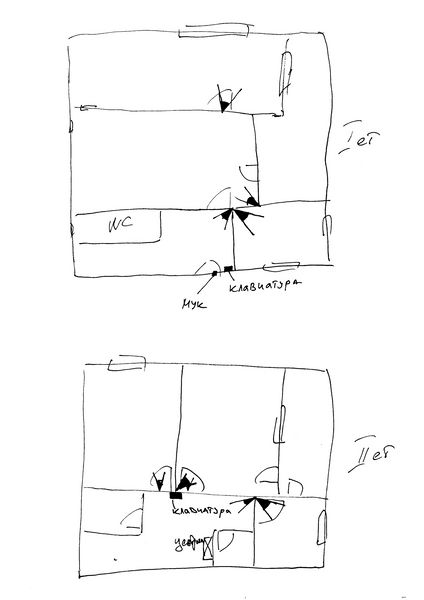

Локален СОТ ли ще се прави или ще се охранява от фирма? Добре би било да се представи някакво бъдещо раположение на СКШ-та, високи мебели, хладилици и/или фризери за да не стават веселби в бъдеще.
Ще се охранява ли втория етаж или не? Само спален ли е и как евентуално се предвижда да се ползва? Охрана нощно време - да или не?
Колкото повече неща се уточнят предварително толкова по-добре за в бъдеще.
Темата ми е съвсем отскоро и все още е на дневен ред окабеляването. За сот-а мислим да се върже към някоя фирма , която охранява. Говорих с някой от фирмите , казаха че и сами можем да си направим окабялаването стига да е читаво.
world_explorer написа:
То елементарно се вижда от схемата откъде се влиза. Има коридор с входна врата и стълби които водят на вторият етаж. Също така има и още един вход през терасата и онези символи на терасата най- вероятно са стълби към двора.
Точно както си го казал е , входа е към коридор и има стълби към втори етаж. А другия вход е по-скоро тераса , но има стълби , по които може да се слезе на двора.
Предпочитам да се охраняват и двата етажа и то по възможност денонощно. На втория етаж ще има 3 спални, а относно мебелите имам идеи долу горе кое къде ще е разположено , но нищо не е окончателно.
Това , което ми стана ясно след малко четене е , че датчиците за обем се включват , когато в къщи няма никой. При куче или коте в къщи , се вземат такива които да не ги улавят. Ако искам да се охранява и когато сме в къщи , трябва да сложим някакви релета /или нещо такова / на прозорци и врати. Разбрах ,че при пвс дограма , която се отваря двустранно , може релетата да се сложат в долния край и по този начин ще мога да си отварям прозореца "на падане" и в същото време да ми е включен сот-а.
Относно начина на окабеляване разбрах , че от всеки датчик и реле на прозорец или врата трябва да има пуснат кабел до таблото , както и от клавиатурата до същото табло.
Поправяйте ме къде греша и давайте идеи ще бъда много благодарна.

Това е в общи линии разположението,предвидил съм втора клавиатура с която вечер да се включи под охрана първия етаж и периферния кръг ако има такъв.За периферен кръг имам предвид МУК-ове по врати или прозорци.Обемните датчици е удачно да се монтират около вратите,така няма да се притеснявате за мебелировката в помещението.По принцип могат по два датчика да се пускат на кабел до централата,така ще може и да се спести малко жица.Където се притеснявате,че могат да разбият прозорец може да се сложи комбиниран с GBD за по ранно сработване на системата-допълнителен кабел не се пуска за този датчик.Алармената система съм предвидил на втория етаж в коридора да се монтира някъде,не е хубаво да бие на очи,но трябва и да може да се обслужва.В общи линии от първия етаж към централата ще отиват 3 кабела( МУК-а се пуска към клавиатурата),и от втория етаж ще отиват пак три кабела към централата.Ако решите да слагате сирена,препоръчвам да се монтира в коридора,така ще дразни евентуалните нарушители в която и стая да влязат.Ако се монтира отвън едва ли някой ще и обърне внимание-станаха ежедневие просто.Захранването за системата (2х0,5) се пуска от таблото като се връзва към кръга за осветлението,това е много важно,понеже повечето колеги вързват системата на отделен предпазител или някой неизползваем контактен кръг и когато падне този предпазител проблема се установява чак като някой забележи,че клавиатурите не светят.Препоръчително кабела за датчиците да е 6х0.22 екраниран.И когато събирате кабелите където ще е централата да не минават такива от горната страна,т.е. или отстрани да влизат или отдолу.Това един ден ще ви спести проблеми ако се вържете към охранителна фирма.Ако се пускат кабели по вратите и отваряемите прозорци е хубаво да са на отделен кабел-за първи етаж и втори етаж,моето мнение е че няма нужда от такива датчици,но вие си решавате.При възможност за телефонен пост може да пуснете едно кабелче до кутията където влиза в къщата.Това от мен за сега,ако нещо не съм обяснил както трябва или е неясно питайте : )
за 20 секунди чертеж -толкоз ; )
