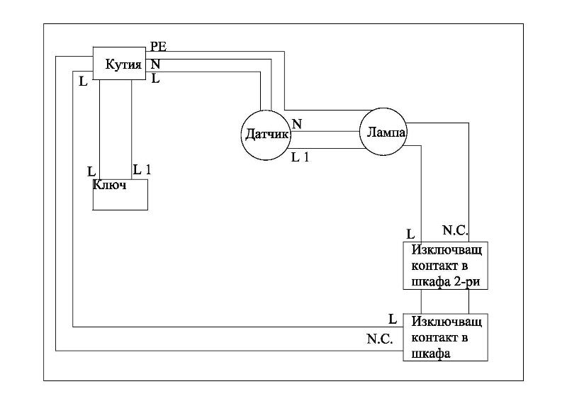

От кутията дето отива ключа до датчика 3х1.5; датчик към лампа пак 3х1.5; от кутията до изключващия контакт на шкафа 2х1.5; от контакта (ако има втори през него минава 2х1.5) до лампата продължаваш с 2х1.5. На лампата ти излиза (2х1.5)+(3х1.5) т.е. захранена е от две страни.

Ето я схемата :)
Ето Н.Ц. може и да не ти трябва но 1х1.5 с двойна изолация трудно ще намериш

Проводникът N.C. е излишен.Достатъчно е от микропрекъсвачите да се подава фазата L, а нулата N за лампата да се вземе от захранването преди датчика..

е тя нулата не се комутира,в 99% от инсталациите си е на твърда връзка : )
blv - специалист
Няма как (не е редно) да пуснеш едно ПВА1х1.5. Обясних защо

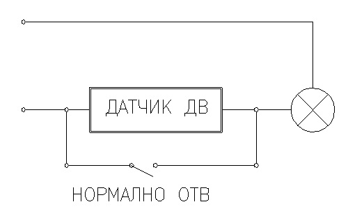

Може ли да се каже, че опростено, схемата е следната:

Тази схема не е вярна защото и липсва захранване на датчика..и ключ.
