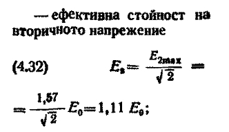

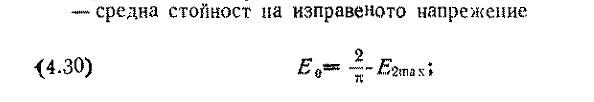

Например след греца имаме напрежение със средна стойност от първата формула което е 2*311/3.14=198V. Тука ми е грешката че казах че било едно и също като постоянно напрежение приложено на греца. Така го пише по книгите средна стойност на изправеното напрежение. Ако го разглеждаме като максимална стойност Емах=√2*Е = 1.41*220=311V се получава твоята сметка, но такова разглеждане се споменава колкото да се изберат диодите.
Друг е въпроса че при тази постановка изправителя работи с индуктивен товар - бобината на релето което допълнително ще изглади пулсациите, но ще се получи лек пад на напрежението вседствие на активните загуби в намотката.
