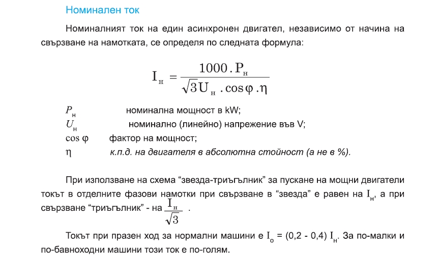

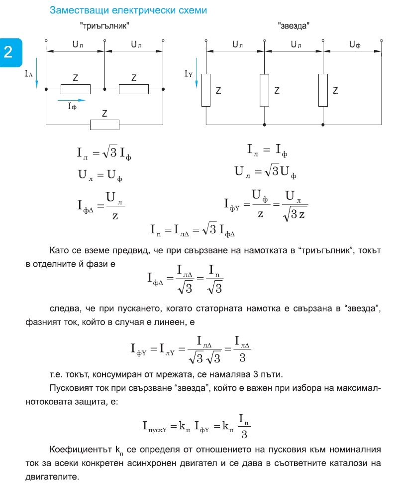

Споко няма други консуматори -само оперативни .Само тези два двигателя са основното ,но ми кажи как го определи това 35А и защо от фирмата производител дават настройка на защитата 58 А.
