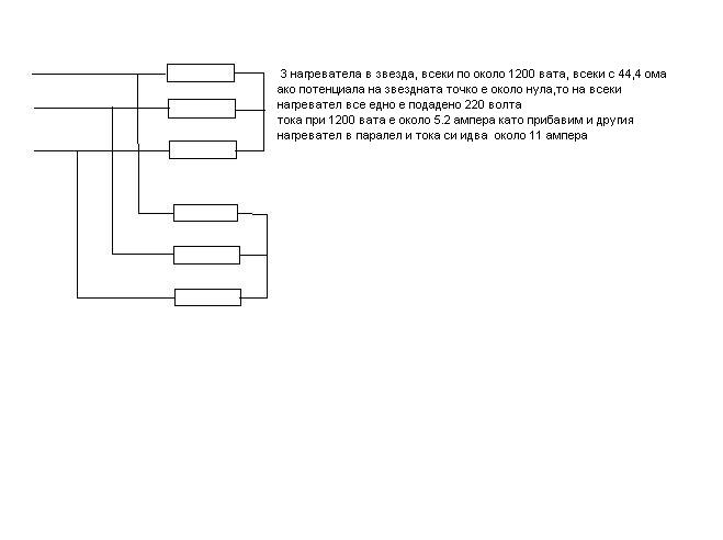

ми аз го сметнах така
всеки един нагревател -всеки един от трифазните е около 1200 вата с ток 5.2 ампера ,щом са 2 в паралел става към 10.4-11 ампера :-D
всичко е нормално пии една ракиица

ето нарисувах нещо :shock:
а сметките са :ако напрежението е 237 волта то мощноста е:
p=237x237/44.4=1265 вата,ток-5.34 двата нагрева в паралел са с ток 10.68 ампера

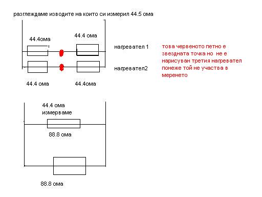

мерим нещо
vvk79 - специалист
Да Колега Данчо и аз така я рисувам еквивалентната схема и аз изкарвам че всяко едно съпротивление трябва да е с такова съпротивление каквото ми показва уреда. - 44.4 ома
по твоята логика 6 нагреватела по 1200 вата дава 7200
а аз съм измерил че тока е 11.5 ампера на линеен проводник което отговаря на приблизително 8 000 вата немога а си обясня тази разлика
Също така двата нагреватела са по 4 киловата и като сметнеш по формулата тока излиза точно на половината на 11.5 направо съм в шах
твоите сметки са по различни но пак не ме удоволетворяват ти съгласен ли си

Сега свържете звездния център на двете групи и сметнете-два поста по-горе

Ей немога да заспя но ето какво открих благодарение на колегата мой мой мой Предполагам че уреда ми немери правилно защото ако имам 40 вместо 44.3 ома всичко заспива на място
230/40=5.75х230=1322.5х6=7935 вата оле
А за колегата Данчо (мой мой мой) Р=400х1.73х11.5х1=7958 вата оле
А като сметнем с моето показание за 44.3 ома се получава
230х230/44.3=1194.13х6=7164.8 вата
Така че според мен грешката идва от измерването а не от изчисленията
