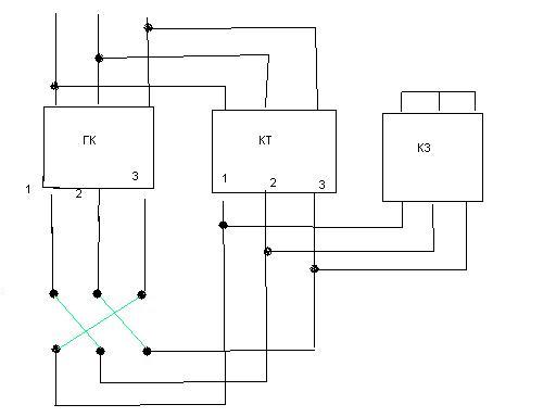

Ся щом казваш, че ситуацията е такава казваш на шефа ти на плаша нищо и , че двигателя е пренавит калпаво.Как може между три проводника да имаш връзка :shock: Ако е между два проводника - ок все пак мериш между начало и край на една намотка.
Та оправете първо това.Другото сетне.
Исках да онагледя ситуацията с чертежа!Това с 4 -те намотки няма да го коментирам изобщо!
Благодаря за мненията!
mirk - майстор
Щом е такава ситуацията (на Вие с моторите) :wink: може да приемеш че бобиньора е на Ти с материята. Имаш два снопа с по 3 кабела. В единия сноп държиш началата на трите намотки а в другия краищата им. С омметър определяш по един извод от единия и другия сноп между които има малко съпротивление 1-2-3 ома. Остана да ги свържеш в звезда и след 20 секунди да превключиш на триъгълник - схема в линка който ти дадох. Ако мотора изгори обратно при бобиньора :wink:

Виж сега пич. За втори път тази седмица ми се налага да казвам: не се пъчете със стаж и образоваие, защото това, което си начерал, няма нищо общо с действителността и електротехниката, и язък ти за образованието и стажа! По-добре да беше казал,че си начинаещ и нещо от този род.
1. Свързване звезда - 3 едноименни крайща се свързват в една точка, а на свободни три се подава се подава напрежение.
2. Свързване в триъгълник - края на първата/която приемеш за първа/ намотка се свързва с началото на вторта, края на втората с началото на третата и края на третата с началото на първата. В точките където се събират две намотки се подава напрежението.
Бобиньора, колкото и лош да е бил, е наясно с нещата и останалото е в твоите ръце. Шумът е възможен при междувитково съединение. Тогава омичното съпротивление на намотките би трябвало да се различава.
И последно - умният човек, когато не разбира - пита, а тъпият говори глупости. Така че умната и.... по-кротко в изказванията!

За колегата ето една схема
И първо намери кои ти са намотките и след това ги свържи началата и краищата нямат значение те ще ти определят посоката на развъртане
Ако искаш да я смениш размени две от захранващите фази.

ето схемата и уточнявам че е примерна
Много е важно между 1-1 2-2 и 3-3 да нямаш електрическа връзка
така се проверява дали правилно си свързал двигателя
