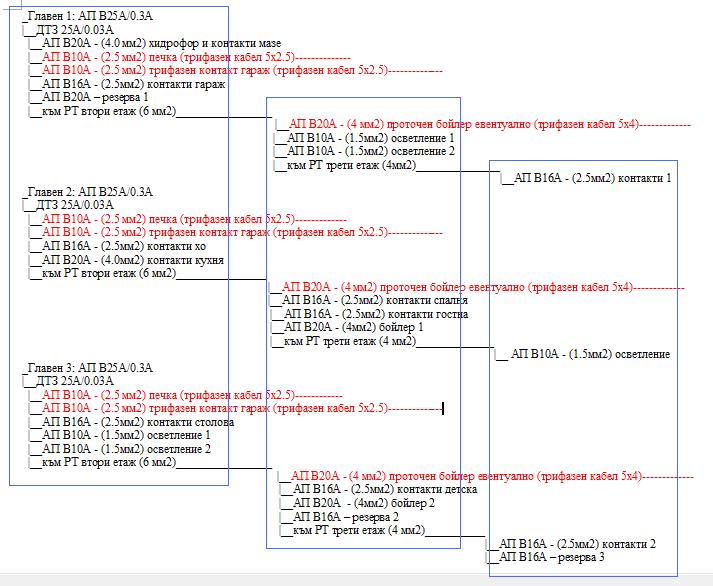

Освен готварската печка кои домашни ел.уреди могат да работят с трифазен ток? По конкретно бойлер, проточен бойлер, климатик, хидрофорна помпа работят ли? Ако да - ще ги захраня с трифазен ток, не е проблем.
topurov - специалист
Нещо подобно ли имаш в предвид?

Или майсторите са на море или много работят и не им се пише във форума. Трябва много скоро да привършвам с мисленето и планирането и да започвам с купуването на материалите и осъществяването, а не ми се ще да допускам груби грешки.
Какво ви е мнението за последната схема? Работеща ли е или нещо не наред. Ще работят ли ДТЗ-та ако след тях тръгват трифазни кабели (по една фаза на ДТЗ)? Удачно ли са разпределени фазите по кръговете, амперажи на АП-тата, сечение на проводниците...?
PCL82 - майстор
Така с монофазни ДТЗ няма да стане. Щом имаш трифазни консуматори трябват трифазни ДТЗ, към тях могат да се свързват и монофазни консуматори. Важно е ДТЗ да имат и нулев проводник (имат по 4 клеми отгоре и отдолу).

А каква е същността на проблема - така поставени монофазни ДТЗ няма да работят за трифазните консуматори, или ще сработват много често? Или е нормативно изискване да има трифазна ДТЗ?
Нямам време сега да чета цялата наредба, но явно е нормативно заковано изискване. Аз не съм се съмнявал в това.
По-интересен е обаче техническият аспект на проблема - ще работят ли ДТЗ-тата или не, това е въпроса. Да го кажем така - ако ще работят, но се нарушават 5 наредби - може и да се замисля дали все пак да не ги сложа, защото вече са купени. Ако няма да работят или ще работят неправилно вече е друга бира.
valat111 - специалист
Да се върнем на старата бира, ДТЗ работят или не, няма понятие "неправилно", неправилно може да е свързването им.
Ами аз това питам, и то вече доста пъти - неправилно ли е им е свързването по така показаната схема. Неправилна от техническа гл. точка не от нормативна. Абе с две думи - може ли така или не може.
