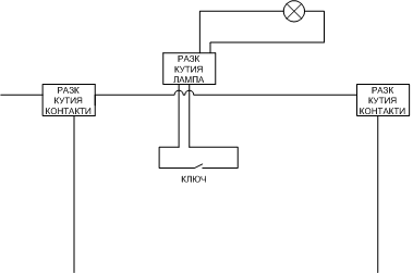

Как е по правило да се свърже ключа с лампата, така:

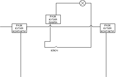

или така:

Що за малоумно изпълнение е второто? Ако ми кажеш че си го виждал и на практика :? Това може да го направи само някой, на който му се плаща на метър да копае канали и в момента няма работа! Пък и така вероятността да прекъснеш кабел в последствие е по-голяма! Кабелите трябва да вървят на една и съща височина по хоризонтала , за да се знаят къде са! Та и първата схема не ти е правилна хоризонтално кабела на лампата минава заедно с другите кабели и се отклонява само вертикално към нея!
leo^^ - специалист
Благодаря за отговора, да в тази стая която ремонтирам лампата е свързана по 2-я начин, и затова питах, за потвърждение, че е неправилно. Ще го имам предвид това :
