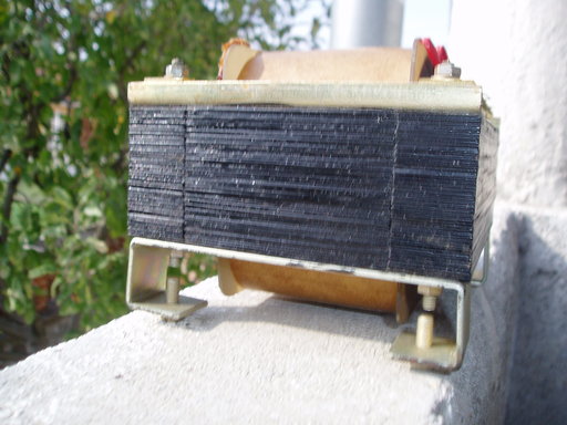

Еstorm, небързай да го продаваш , това е сравнително мощен трансформатор , който може да се използва за направата на зарядно за акумулатори, любителско токозахранващо у-во, траф за 12 волтови лунички и др.
Разбира се за различните случаи може да се наложи пренавиване на вторичната намотка, най -важното е , каква мощност можеш да издърпаш от него, това се разбира от вътрешното сечение на магнитопровода .Макарата, колко на колко милиметра е?.Сърцевината де .
Изглежда ми много добра изработка т.е. , професионална изработка.

Зависи, в някои случаи може да се наложи да пренавива и първичната. Не всички трансформатори са мрежови.
estorm - специалист
Изглеждат фабрични. Открих 3 такива в маслена хартия и са отпреди времето на китайската инвазия. Наистина нямам какво да ги правя освен единия ако става да ми захрани винтоверта.
vvventsi - специалист
направи така като каза Стефанов,включи една лапа 60-100W последователно на трафа ако е на 220V трафа ,лампата няма да свети на празен ход,или ще свети едвам едвам ,чак на тъмно ще видиш че свети,но пробвай намотката с най високо активно съпротивление!после можеш да измериш на останалите изводи какво напрежение дава,аз винаги така правя при проба на трансформатори и импулсни за 220V че ако дадат на късо да не фърля огън а просто ще светне лампата.
Gek - специалист
При понижаващ трансформатор винаги първичната намотка е с по-тънък проводник от вторичната + с повече навивки. Лесно може да се хване с мултицет, първичната е с пъти по-голямо съпротивление.

1. Това трансформатор ли е? Може да е дросел.
2. Това понижаващ трасформатор ли е? Може да е повишаващ.
3. Първичната за какво напрежение е?
1. Трансформатор е, има няколко намотки.
2. Въпрос на гледна точка.
3. Може да се разбере по описания по-горе начин.

Извинявай ама имаш леки пропуски в знанията си.
1. Ако си мислеш, че дроселите винаги имат само два извода жестоко се лъжеш.
2. Ако си мислиш, че всеки понижаващ траф обърнат на обратно става повишаващ пак жестоко се лъжеш.
3. Кой начин? С лампата ли? :lol: :lol: :lol: Да, може би приблизително, но не и точно!
sstefanov - майстор
Не е срамно или обидно човек да не знае, а и никой не знае всичко, така че ще се радвам да науча нещо ново.
Може ли да обясниш по-подробно?
