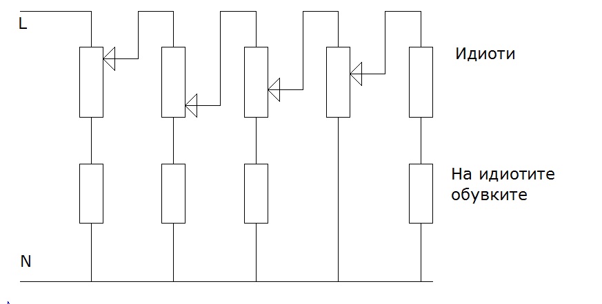

Ето така са свързани.
Четвъртия е идиот без обувки.
Всички останали са кой със сандале, кой с чепици - всеки и си има своето R на обувките.
Реостатна е схемата по отношение предаването на тока от един на друг заради пот, влага, дрехи и място на допир между хората.
Целия ток ще мине през първия но само в участъка от тялото му между следните две точки: допира на ФАЗАТА и контакта със следващия човек.

pavelari, еквивалента на обувките трябва и той да е с променливи резистори (щото и пот и други течности ще текат) :) .
Четвъртия е настъпал кабарче :)
Това е еквивалентната схема - който може да каже какви са стойностите на резисторите, да каже и кой ще оцелее при дърпането на ряпата от идиотите. :lol:
Никой не може да каже дали и през последния няма да премине достатъчно ток за да го убие.

Те всички резистори са с различни стойности просто, така е.. и за това не съм означавал резисторите със стойности или еднакви букви.
Колкото до последния - има случаи където един работи под напрежение и е качен на стълба.. в момента, когато някой друг, стъпил долу на пода, го докосне протича ток и през двамата и може да бъде опасно наистина.
Факт е, че колкото повече хора участват, вероятността веригата да се разпадне е голяма а иначе токът спокойно може да достигне опасни стойности. До тук казаното - валидно при ниско напрежение /220 волта например/
При средно напрежение - ТОТАЛНА ЩЕТА са всички участници!
