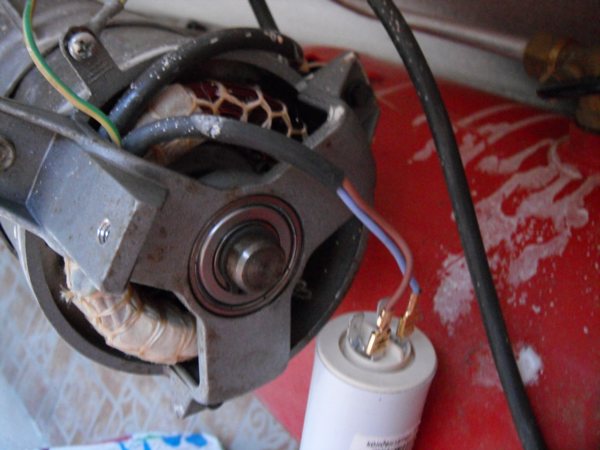

Та доколкото успях да премеря - 350V и 1.9А - за ампеража немога да кажа , че 100% е толкова премерен с китаец мултицед :)

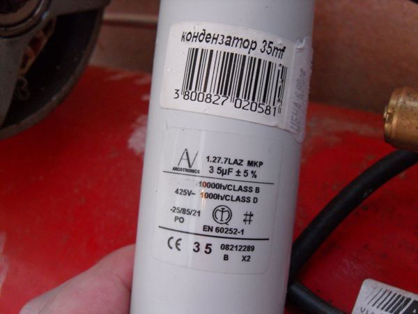

след около минута две новият кондензатор започва да грее - дали няма да гръмне и той?

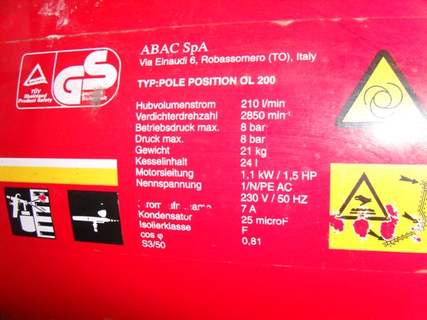

снимах оригиналната табелка на компресора и на нея пише кондензатор 25mF , дали не грее от тва , че му слагам 35mf?
май ще се наложи да отварям двигателчето , а не ми се иска за да видя дали няма някакъв центробежен прекъсвач.
новият кондензатор
lov - майстор
А ми ще грее след като завишаваш капацитета с почти 40%. Кондензатора си е работен. Дири ако можеш с по високо работно напрежение 450-600V. Можеш да ползваш и 2 вързани последователно с капацитет 50 mF. И все ми се струва че си попаднал и на калпави кондензатори.

Може и да бъркаш нещо свързването. Между другото двигателчето е за повторно-кратковременен режим на работа S3/50 цикъл с продължителност 50% например: 10мин работа - 10мин почивка.

Пробвах с един от 25uf но двигателчето взе да се тормози и тръгваше на пресекулки - малко замириса и на изгоряло (вероятно поради тази причина оригиналния кондензатор който беше сложен беше 35uf макар и на компресора да пише 25uf).
Сложих двата кондензатора по 50uf последователно свързани и всичко се оправи - компресорчето си работи и кондензаторите не загряват.
