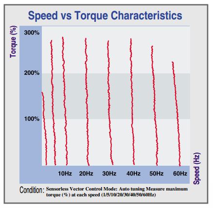

a_stoev написа: За да развива пълен момент трябва само да се ограничи честотата до 30Hz.Понеже стана въпрос за Altivar, ето характеристиката, според която може да работи с постоянен въртящ момент
много под 30Hz, с допълнително охлаждане.Имам пуснати 6 броя 4kW, без принудително охлаждане на 3 Hz и работят
в продължителен режим без да прегряват и тръгват под товар без проблем.Въпроса е коя крива U/f ще се избере от менюто.

a_stoev написа:Може и да заобиколиш проблема.Това не съм сигурен дали не е стара информация от преди 10-тина години
Вземи си трифазен мотор и честотно управление. Хем от монофазно ти прави трифазно, хем ще ти развърта плавно, хем ще защитава двигателя много добре.
todortv написа: Имам пуснати 6 броя 4kW, без принудително охлаждане на 3 Hz и работят

За да запазиш момента на над-номинални скорости ти трябва да имаш ефективно напрежение над-номиналното. Информацията е стара, от времето когато са измислени АД. По-нова информация няма.
Пътищата за постигане на това има различни. Единия е да вдигаш напрежението над номинално, другия е да се промени формата на подаваното напрежение да не е синусуида. За да искарат момент 200% от номиналния комбинират и двата.
Добавянето на нечетни хамоници вдига момента но води до допълнителни вибрации в механиката.
В конкретния случай няма от къде да се вземе номинално напрежение, камо ли над номинално.

todortv написа:В случая говорим за максималната скорост на която ще има достатъчен момент. В твоя пример говориш за стандартен мотор пуснат на 3Hz и номинален момент? Освен ако няма някаква принодителна циркулация от външен источни не виждам какво ще го охлажда.a_stoev написа: За да развива пълен момент трябва само да се ограничи честотата до 30Hz.Понеже стана въпрос за Altivar, ето характеристиката, според която може да работи с постоянен въртящ момент
