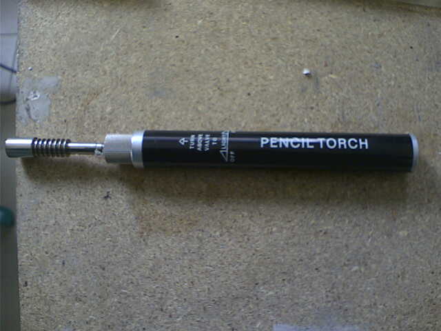

mien за поялник за печатни платки ли става въпрос? Би ли дал снимка за да видя как изглежда! За тази цена и аз ще си купя!
mien - специалист
Тани, за сажаление в момента нямам снимка,но ще се постарая да го снимам.За платки може и да става, защото има човка като обикновените, която се нагрява от пламака и като запояваш трябва да го гасиш,като изстине пак палиш и нагряваш.Аз лично го ползвам за спояване на кабелите при монтаж на касетофони и аларми по колите,там се работи бе човка,незнам дали ще я на меря да я снимам и нея.
п.с. Скоро бях в МЕТРО,и там ги имаше,мисля че цената беше сащата.

В действителност няма да запоявам платки в тези условия(освен ако нее жизнено важно)поялника ми трябва главно за запояване на проводници че с моя 16г. автомобил това се налага от време на време.За изработката на поялника ще кача снимки като стане готов. :prost:Благодаря на всички,които се отзоваха със съвет железни сте!!!
mien - специалист
Тани ,това епоялника,нонезнам каде сам скрил човката понеже го ползвам за термосвиваеми шлаухи и не я ползвам,но смятам че можеш да си я представиш как изглежда.
Газов поялник
Тани - модератор
Благодаря! Надали щях да му обърна внимание , ако не ми го беше показал! Сега поне ще знам какво търся! А това за термосвиваемите шлаухи ми хареса като идея!
velsi - Почетен майстор
Точно такъв поялник си купих след като ми откраднаха един друг, с който работих дълги години. Това е абсолютен китайски боклук! Не го препоръчвам на никого!
mien - специалист
Вярно не е марков ,но варши работа,а на мен това ми трябва.
Явно си късметлия. Моя не иска да работи. Ту не пали, ту угасва, не държи стабилен пламък.... абе китайска работа.
