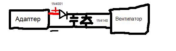

miroton - майстор
Сложи между захранването и вентилатора 1диод,филтриращ кондензатор 100мф и паралелно на кондензатора 1н4148 може и да стане номера.
shadow__01 - майстор
Така ли?
miroton - майстор
Точно това имах предвид.
