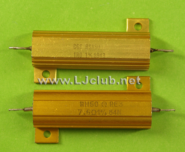

moimoimoi написа:
аз за дневни съм си пригодил дългите ,последователно на спиралата за дългите през реле съм вързал резистор 1 ом/50вата и като резултат дългите светят на 35%,реленцето си го командвам с копче от купето.....
Да забравим за това дали е законно или незаконно.
Я, кажи каква е идеята? :idea: :idea: :idea: Точно 1ом ли трябва за 35%?
moimoimoi - майстор
ами това бяха единствените мощни дето намерих
ето тези са
има ги по магазините но аз си ги поръчах от тук http://www.ljclub.net/
аз ползвам крушки 80/100вата и сметките и замерванията бяха че с 1 ом резистор последователно на дългите се получава мощност върху крушката 35 вата ,т.е. 35%
ако се ползва 55/60вата крушка с 1 ом резистор последователно се получава мощност върху крушката от около 30вата което вече си е 50%
целта е дългите да работят с намалена мощност за по дълъг живот,а и да не товари генератор,да не изпича рефлектора
досега 4 години карам с тея крушки 80/100вата и при нормална експлоатация нямах проблеми,но с това постояно светене положението щеше да загрубее и за това си спретнах тази системка,естествено фаровете се пускат автоматично

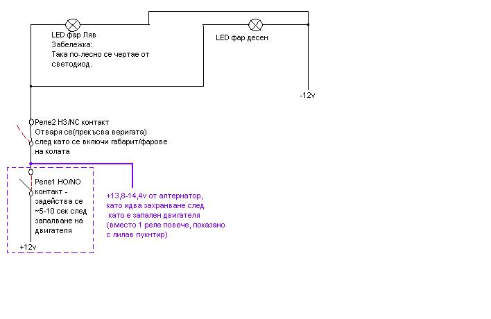

Благодаря за коментарите дотук.
Аз си монтирах светлините лятото, но точно това изказване на майор Костов ме изплаши да не ги пусна тогава. Чух коментари, че са писали актове на хора с прорязани брони с такива светлини, за конструктивни промени по автомобила. След това размених мнение и с хора говорили със служители на технотест и оттам им отвръщали че е пълна глупост, че те ги преглеждат. Сега получих друга информация и се надявам скоро да излезе и официална наредба/закон с която да се опомене дали ще има преглед. Четох че щяло това да се гледа на годишния техн. преглед, но май все още няма нищо окончателно.
Относно надеждността на светлините си мислех дали лятото няма да има условия за прегряване на светодиодите, но зимата този проблем отпада. А относно цената им ще кажа, че не бих купил нещо от 200 лв заради което биха ми ги свалили заедно с бронята, въпреки че съм ги хванал здраво.
Ето я малко преработена схемата и сега ще търся отнякъде реле(може и втора ръка). Мисля че щом взимам директно + от алтернатора е редно да има предпазител в случай на аварийна ситуация(напр: късо съединение). Оттук идва и въпросът: Има ли по-малък предпазител за автомобил от 5А?
Ще съм ви благодарен ако ме насочите точно какво автомобилно реле да търся да не ме гледат автотърговците като индиянци.
По-важната част е болдвана и малко уголемена - другото са общи приказки.
dyaneff - майстор
Понеже не пишеш за какъв автомобил, съответно алтернатор става въпрос те съветвам да внимаваш да не се окаже, че 0.4 Ампера ще ти струват нов диоден блок.
