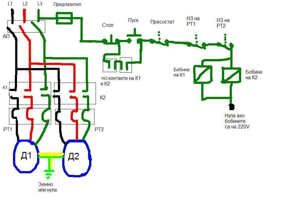

Здравейте всички. Имам един бутален компресор за въздух но му липсва управлението. Компресора е с два трифазни мотора по 5,5KW общо 11KW

да точно така е , два компресора с отделни мотори на общ ресивер , и да има разтоварване на налягането в главата . аз вече го свързах , двата мотора с общ пускател 32А контактор 15-25А защита от претоварване и 25А автоматичен предпазител в началото на веригата и работи , но ако трябва ще променям както кажете не съм за 25 лв контактор и 25 лв защита просто това имах в наличност и затова питах дали ще стане

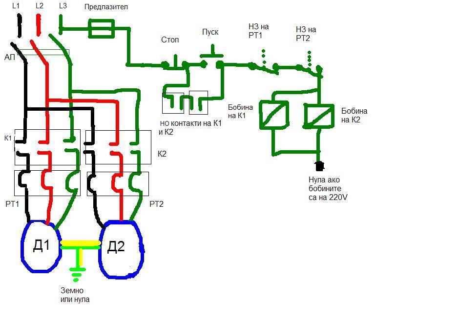

Така да беше писал..... Помислих, че и двата двигателя задвижват един компресорен механизъм. Ако имаш място сложи два контактора и две защити. Комбинирай двете оперативни вериги в една обща така, че да се включва и изключва с бутоните пуск и стоп. Ако имаш проблем с изчисленията и идеята за схемата на оперативната верига пиши да ти ги сметна и начертая. Наистина трябва да са на отделно. Ще се оръсиш малко за два по-слаби контактора и защити, но поне не искам аз да съм виновен дори и косвено ако стане нещо с някой двигател. И по важното е че, ти ще си спокоен.
Ето схемата на цялата система.
При проблем дори в единия двигател се изключва и другия и не може да се включи докато не се отстрани повредата.
Контакторите може да са по 16A всеки, а защитите настроени на около 13,14-15A. Това ще урържи пусковия ток. Главния прекъсвач задължително бавнодействащ (клас D) както ти писаха.
Дори за по-добре макар, че не съм го начертал така (а трябваше) да сложиш два трифазни предпазителя на всеки двигател преди контакторите (също 16А).

Включи в схемата и контакта на пресостата.

Шарената схема е грешна :-D . При натискане на бутона ПУСК какво ще се случи. Нека Сянката да си поправи грешката. :-D
ПП Всъщност не е грешна. Подведе ме надписа НЗ. Имал е в предвид контактите на защитата :-D Сори :razz:
shadow__01 - майстор
fikata написа:
Забравил съм го без да искам.
Контакта на пресостата може да се свърже последователно в оперативната верига без значение дали в началото, средата или края.

fikata - майстор
shadow__01
Така както си включил контакта на пресостата след всяко негово изключване компресора трябва да се включва ръчно.
А заданието беше:
и да вържа пресостата към оперативната верига на контактора така кто падне налягането ще включва а като се вдигне ще изключва.
Съгласен съм с мнението на bigdragon
fikata написа:
А заданието беше:
Малко съм изморен днес и не съм се досетил за това.
