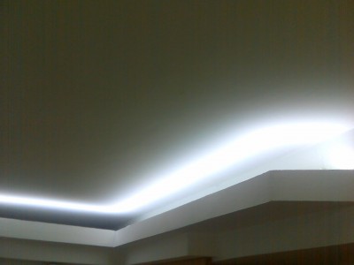

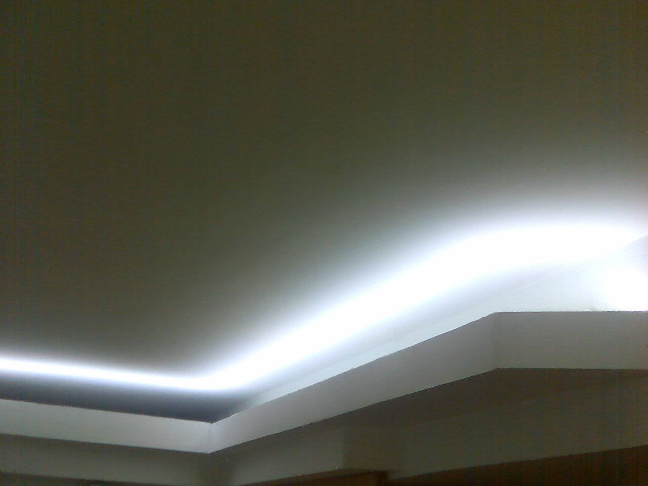

a_stoev написа:За монтажа трябваше да питаш. Лепи се един ъгъл от бяло PVC 2х2 или 3х3, от вътре се лепи светло отразителна лента и лепиш лентата с диодите вътре. PVC ъгъла понася всякакви обработки и покрития ползвани в строителството. Става много по-бързо и по-евтни от твоя вариант.Тя идеята беше подобна дори и със стъкло да ги затворя. Ама това имах под ръка и с това работих. А и като са в канала губя много повече от светлина. А и ако си забелязал фолио има. А относно пада на напрежение бъди сигурен че няма такъв както съм го изпълнил или поне не мога да измеря. Или не си разбрал обяснението което допълнително писах за колегата.
Сега имащ голям пад в самата лента. Губиш едно 10- 20% от мощността. Трябваше да пуснеш 2мм2 допълнително захранване през 2 метра, като следиш да са с еднаква дължина, излишното се нагъва.
Явно измерителните ми уредите са нисък клас на точност.
Мислиш ли че не съм проверил практически какво се получава като пад.
Вярно е че от строителство, гипсове и шпакловки не разбирам много ама това пък с тоците и меренето професия да го е*а.
