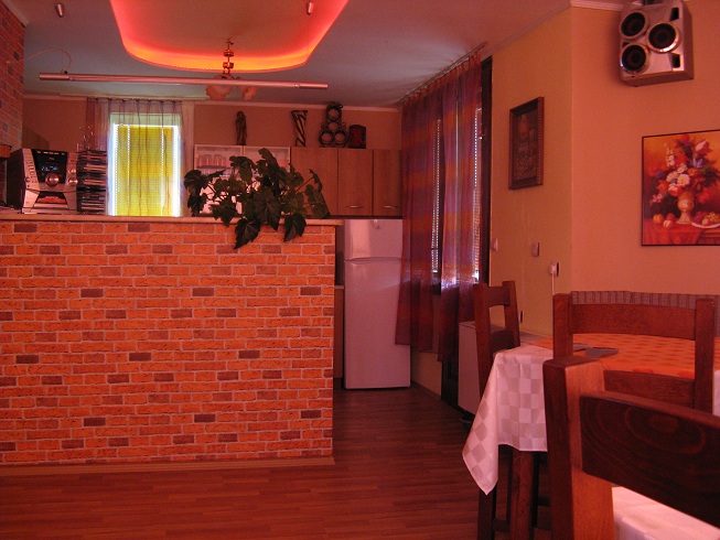

Ползвай платката от някоя изтощена енергоспестяваща, като за всеки случай смени мрежовия електролит. И не са 2 баласта, а един разделен на 2 платки - като на по-късата има само дросел и кондензатор, а на другата са останалите елементи трансформатор, транзистори, диоди и други ала-бала.

Пробвай с 10-12, ако не с 20W.Нали нямаше да бродираш на нея. От опит с 18W 1,2m работят без проблем и надживяват сестрите си със конвенционален и електронен баласт.

Рапортувам какво се получи. Дойде китайското захранване и лампата светна с него.
Старите джиджавки ги разглобих и огледах. Не видях нещо видимо почерняло и ги резнах от кабелите им. Мааалко по-късничко (естествено) видях, че на едното има нещо като бушонче, в което не видях жичка. Зае'ах го да го измеря по-късно, но не ми се е мяркало скоро и вероятно е отпътувало от нас...
