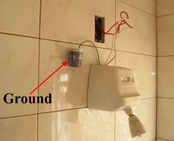

Да ти имам чувството за хумор. :evil: Все си мислех, че се заземява чрез проводника, свързан със забита в земята на определена дълбочина метална шина/и или прът/ове. Добре, че измисли нова технология с кофичка от кисело мляко. Спести ми усилията.
PCL82 - майстор
Това с кофичката с пръст е майтап ама и в действителност се случва. В друг форум оператор на телевизонно оборудване беше писал, че на място трябва да бият подвижен заземител и да заземят захранването на телевизонната апаратура. И отиват да снимат при НДК и си слагат заземителя в една леха, а отдолу бетон и подземни гаражи-т.е. сложил е заземителя пак в саксия. Е тази саксия е омокрена и има арматура, така,че провежда, но как е под въпрос.

Абе докато имам така свързани инсталации, да те е страх да зануляваш, да не утепаш някой... Ако инсталацията е като тая по-долу на картинката кутия, то е по-добре въобще да не зануляваш и да си пробваш късмета, отколкото със сигурност да се изпържиш.
