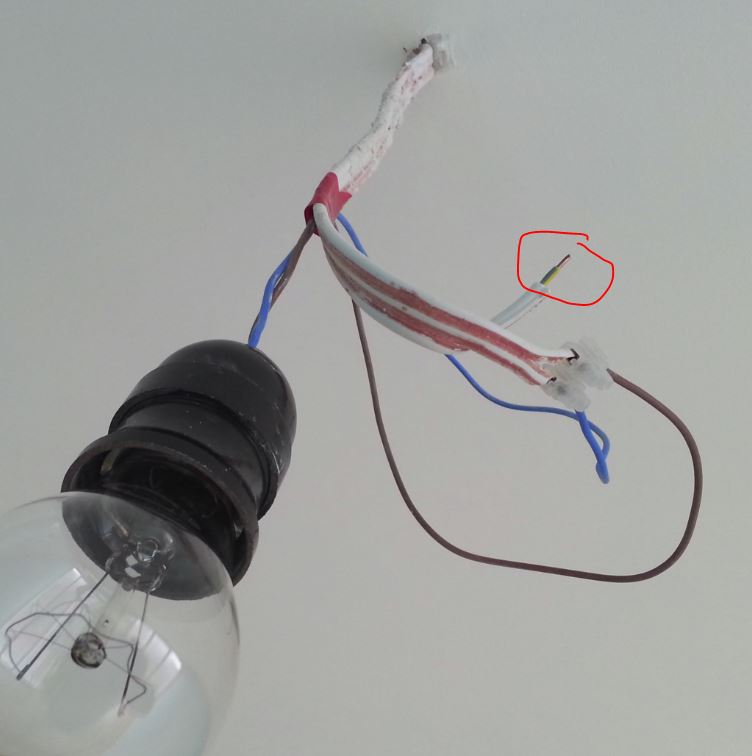

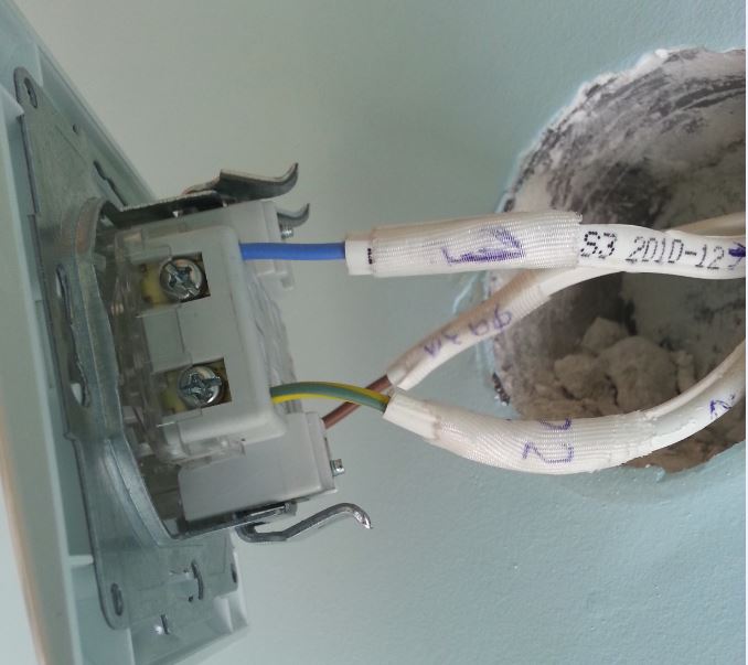

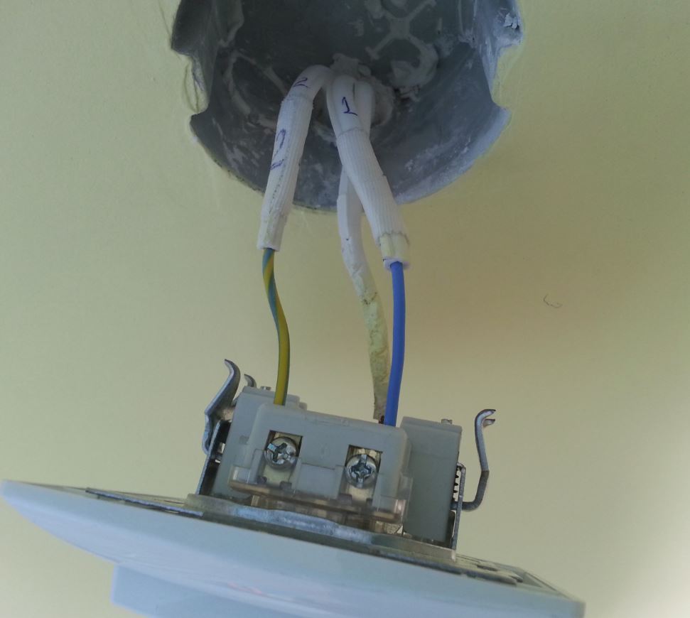

успях да свържа двата девиаторни ключа.
Как процедирах:
1. Спрях захранването. Взех един мулиметър и чрез функцията Buzzer открих кои са кабелите 1 и 2 (двата общи кабела между ключовете).
2. Пак чрез buzzer намерих кой от третия кабел отива към крушката. Другия трети кабел е фаза.
3. С контролна лампа свързах фазата с нулата от лапмата, за да се убедя, че няма грешка.
4. Свързах двата ключа:
Резултат: лампата може да се включва и изключва от двата ключа.
Въпроси, които останаха:
1. Какво да правя със жълтозеления проводник на лампата:
Пробвах да вържа синия кабел (нула) за жълтозеления-пак си работи както трябва.
2. Направих следния опит: с контролна лампа свързах фазата от ключа с нула взета от контакт (друг кръг). По този начин исках да се уверя, че фазата наистина е фаза. Но вместо да светне лампата-падна дефектнотоковата защита на круга на контактите. Това нормално ли е?
Благодаря,
Петко
Това със свързването на жълтозеления и синия - В НИКАКЪВ СЛУЧАЙ !!! Аз лично чупя глави на хора дето се занимават с неща дето не им е работа.
Тоя шарения ще го свържеш после към корпуса на полилея ако е метален и има клема.

Има впредвид сигурно синия на лампата. И на осветлението май няма ДТЗ :?
boqn_zara - специалист
Възможно е жълто-зеления и синия на осветлението да са без дефектно токова и да свързани накъсо в таблото!
atanasovpetko - специалист

Може би трябваше да спомена, че прие мен няма ДТЗ за кръга на осветлението.
ДТЗ не пада ли, когато свържеш фазата с заземяването?
Когато с контролна лампа се свърже фазата с нулата (макар и да е нула от друг кръг (контакти) не би ли трябвало да светне лампата?
Junak написа:
Има впредвид сигурно синия на лампата. ?
Точно това имам в предвид.
Осветлението няма ДТЗ
