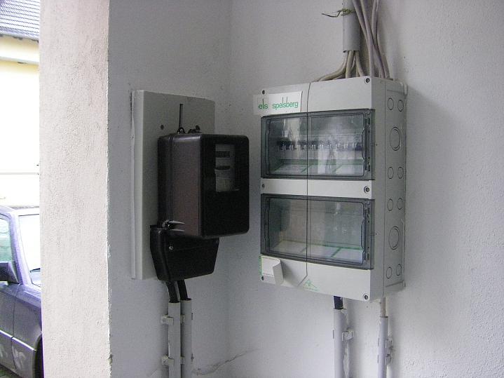

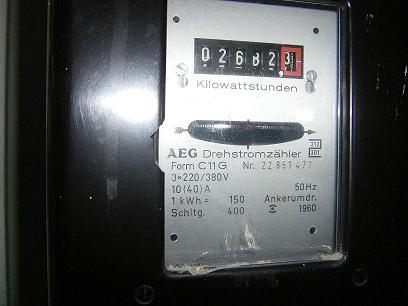

lz1wvm - специалист
Това са снимки правени зимата 2008-2009.Град Кведлинбург,Германия....
MIRO_073 - майстор
lz1wvm написа:
Е и?
Junak - майстор
Ми долу са оставили място за стопяеми предпазители :-D
