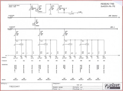

Виж, ако беше електронна схема, щях да предложа тригер. Като цъкнеш главният превключвател импулс превключва и трите подчинени. И обратното. Едновременно с това всеки да може да се превключва и локално. Такова нещо обаче не съм правил по начина, по който го искаш ти.
															Ако трябва да реша този проблем бих взел един трифазен контактор с бобина за 230 Волта и един бутон. Бутонът управлява контактора, а контактора подава чрез трите си контакта управляващи импулси за трите импулсни релета. Така отделните имулсни релета няма да си влиаят взаимно. Контакторът се взима за Евро шина и се слага до имулсните релета в таблото. Проблем е евентуално връзката за допълнителния бутон.
Друг вариант е ако имулсните релета могат да работят и с постоянен ток да се направи една диодна схема и няма да има нужда от контактори, общият бутон дирекно може да се изведе от съществуващите.
 , но в случая трябва обратна връзка от всеки кръг към контролера, за да се знае моментното състояние. Сигурно си купил Зелио  с входове на 24V DC ?
