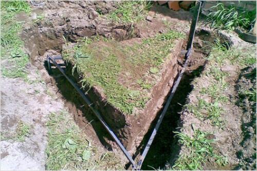

Мисля че и преди съм слагал долните картинки някъде из форума. За мен лично единичен кол никакъв чеп не върши. Два може и да станат на работа но само ако са обединени с хоризонтален заземител. За какво иде реч? Двата кола се бият на два съседни ъгъла на къщата. Между двата кола предварително е изкопан канал с дълбочина 50 см. Желателно от северната страна. Там по-рядко огрява слънцето и е предпоставка за почти винаги влажна почва. Коловете не се слагат съвсем до сградата. Минимум на метър от нея. Коловете се набиват така, че горната им част да е на около 50 см под нивото на земята - почти до дъното на изкопа. Спусъка на единия кол се слага да легне в канала по посока на другия кол и се снажда със заварка с шината. Шината се полага в изкопа до другия кол и там също се заварява за него или за спусъка. Заварките се мажат обилно с битум.
И вече спусъка на втория кол се огъва по посока на къщата в изкопан канал до самата нея и се изкарва над земята до самата стена или се замазва в мазилката като на края на спусъка естествено се слага болтова кутия. От болтовата кутия към таблото минимум 16 квадрата меден проводник в твоя сучай. Не два отделни по 10 квадрата. Ако все пак са ти налични вземи ги обели и ги усучи заедно. Накрая - кабелни обувки.
Това всичкото до тук ако няма да свързваш мълниезащитата със земното. Ако ще я свързваш правиш друг вариант. В оня канал дето копахме в началото изкарваш и ДВАТА спусъка на стената на къщата и свързваш коловете със заварена поцинкована шина. Единия спусък го свързваш с таблото, другия с мълниеприемника.
До тук стана ли ясно?
Сега още един вариант. Казваш че имаш изкопана дупка? Ако е възможно на дъното на дупката биеш три кола на триъгълник и ги заваряваш като на картинката. Само дето ще трябва да пуснеш два спусъка - единия към мълниезащитата и другия към таблото. Не ги пускай от едно и също място на триъгълника а използвай два от ъглите му за двата спусъка.
Ако не могат да се набият на дъното на дупката и не ти се копае канал за хоризонтален заземител го прави както е на снимката. Разбира се пак два спусъка от двата ъгъла на триъгълника.
Ами това е. Ако искаш разбира се да имаш добро земно и работеща мълниезащита. И да не забравя. Не слагай сол или други добавки в почвата за да си оправиш съпротивлението. Ще стане наистина много малко, както и наистина ще ти изяде поциковането на коловете и самите колове. След няколко години няма да имаш нито земно, нито мълниезащита.

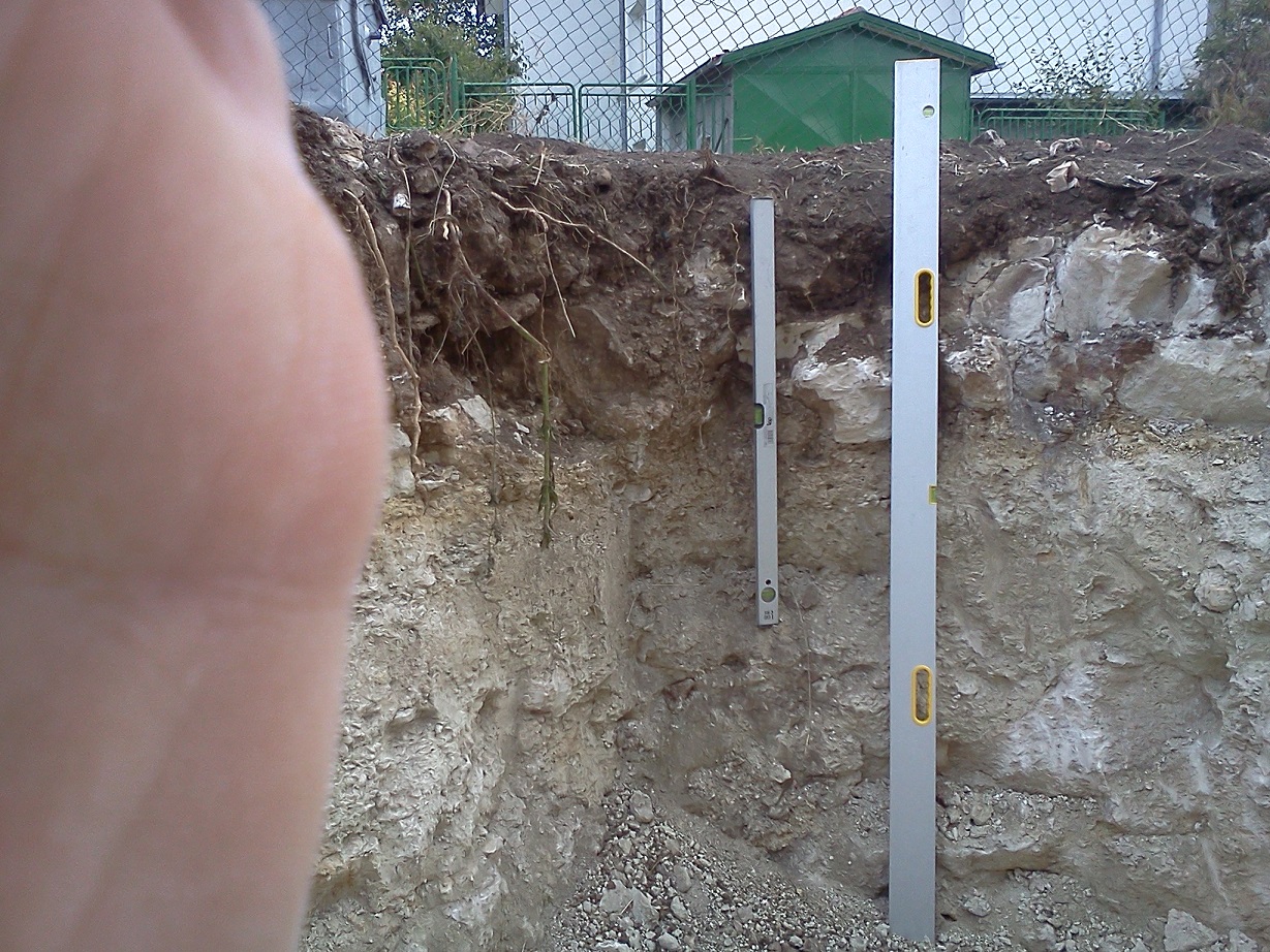

Терена е много неблагоприятен за копане/забиване, ето стената на дупката
Дъното и е скалисто и май е цяла плоча. Затова си мислех за дупката нещо плоско, някаква мрежа или нещо подобно. То в такъв случай май не мога да очаквам да има добра проводимост.
Имам кабел СВТ 4х10 кв.мм. затова гледам да го използвам за земното. На схемата ми в първия пост северната страна е точно тази на ел. таблото. Т.е. може би мога да направя този вариант с извеждане на два спусъка от коловете в двата ъгъла на къщата.(разстоянието ще е около 15м). Да разбирам, че трябва да пусна подземно шина между коловете, а техните шини да свързвам с мълниезащитата и земното на таблото? Ако коловете са на метър от сградата, ще са точно до пътеките, това проблем ли е? Самата хоризонтална шина може ли да я пусна малко по-плитко -30-40 см или е важно да е мин. 50см.
Кофти ситуация. :? Ми то няма в какво да направи контакт. В този случай работата се оскъпява, Вариантите са два - хоризонтален заземител в изкоп и се насипва с хубава пръст. Има и някаква изкуствена пръст специално за тези случаи. Не съм го ползвал този подобрител и не мога да дам отзиви.
http://www.paradise-electric.eu/index.p ... Itemid=146
Не знам обаче в този вариант колко дълъг изкоп ще трябва.
Другото е дълбочинен заземител - 25 и повече метра. Може да достигне по принцип и до 60 метра. Зависи от геологията.
То ако навсякъде е така не разчитай много и на земното до таблото дето е на улицата. Може да е само камуфлаж в този случай.
