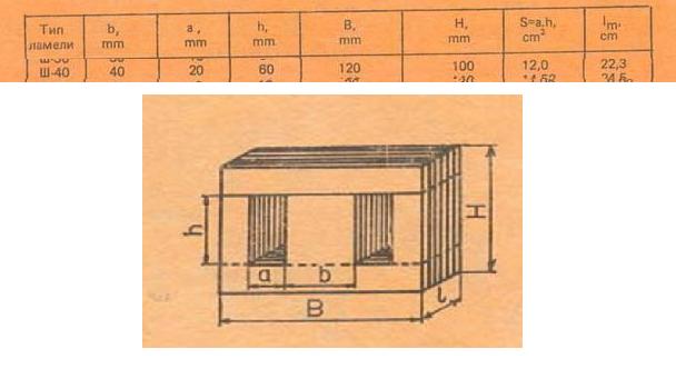

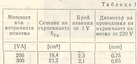

Така ми трябва, но за магнитопровод със сърцевина 20см^2.
Между двете е и го дават около 2.1-2.3 нав/V.
Не е много разумно да се правят само 2 нав/V.

Мисля, че ще стане и с 19V. А и нямам избор. Почнат е проекта. Остава трафа и кутията да са направят.
Магнитопровода е Ш-образен. По-точно по старите български стандарти Ш40.
Така го дават по справочниците от едно време. 2.1-2.3 нав/V. за тази мощност.
