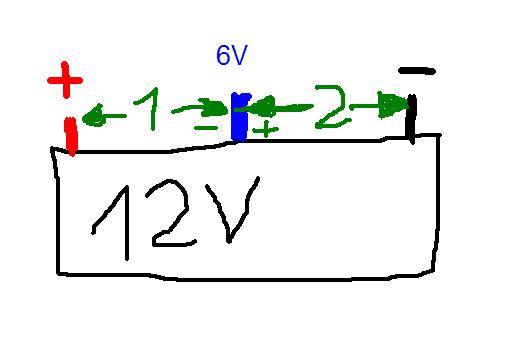

7806 няма да издържи на поставената цел. Това с пластините, дето ти казват колегите е с цел да разделиш батериите, които най-вероятно са 10 на брой свързани с пластините(вътре в тази батерия, която държиш) т.е. да станат два пакета по 5 батерии. Всяка отделна батерия има номинално напрежение 1.2V и така 5 батерии по 1.2V става 6V.

С 3 думи:
1. Разделяш 10-те батерии, които са свързани последователно, на 2 групи по 5 батерии (т.е. прекъсваш връзката между 5-а и 6-а батерия). Така получаваш 2 групи по 5 батерии като всяка група има 2 извода (+ и -).
2. Свързваш + на едната група с + на другата и - на едната с - на другата.
3. Общия + е + на 6V, а общия - е -.
Разбра ли?
Нарисувай си ги и пробвай, ако не се сещаш все още.
shadow__01 - майстор
Това ти е батерията с готовия изваден среден изход от пакета батерии вътре.
Получават се два пакета по 6V всеки в един корпус.
В първия случай използваш + от батерията и средната точка за -. Закачаш към съответните клеми на количката. Когато се изтощи, разкачаш батерията и свързваш средния извод за +, а минуса на батерията за - към количката. Дано съм го обяснил разбираемо.
Зареждането е както си е по принцип само без да се допира средната точка никъде.
Пакета не се прекъсва(не се режат мостчета вътре).

Колеги, объркахте го :-D sstefanov обясни паралелното свързване на двата разделени пакета, shadow__01 обясни варианта с разделения пакет и използването на двата пакета отделно. Аз затова казах, че ми е трудно с обяснението, щото има два варианта и определено ми е трудно да му обясня на разбираем за него език. И двамата сте прави, но силно се съмнявам, че той разбра нещо. А дано е разбрал, въпреки опитите да му помогнем :-D
