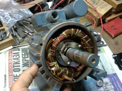

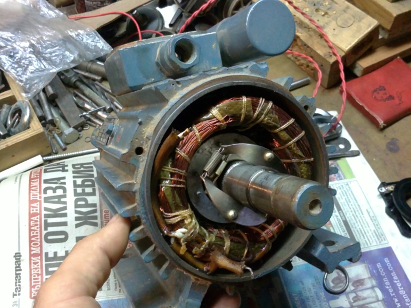

Пробвах двигателят разкачен от ремъци и лентата на банцига, работи 4-5 минути и го спира защитата. Лагерите са здрави. Следващия опит беше с нов кондензатор и резултата беше лек пушек от клемната кутия и веднага го спрях. След това пробвах като изстина -пак завъртя, но веднага го спрях да не пропуши пак. Свалил съм двигателя в града и следващата проба ще е да прекъсна след тръгване пусковата намотка с кондензатора. Май ще се окаже залепнал центробежен изключвател ( [-o< )
Сложих на банцига друг работещ двигател, така че този ако не тръгне ще пътува към Белканто, пари за пренавиване не ми се дават. Ще го борим с вуйчо ми стар пенсиониран елтехник, ма дали ще го оправим или ще само ще се напием не е ясно още. :-D

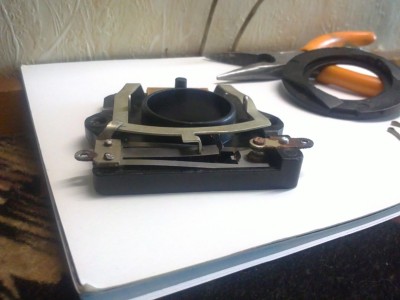

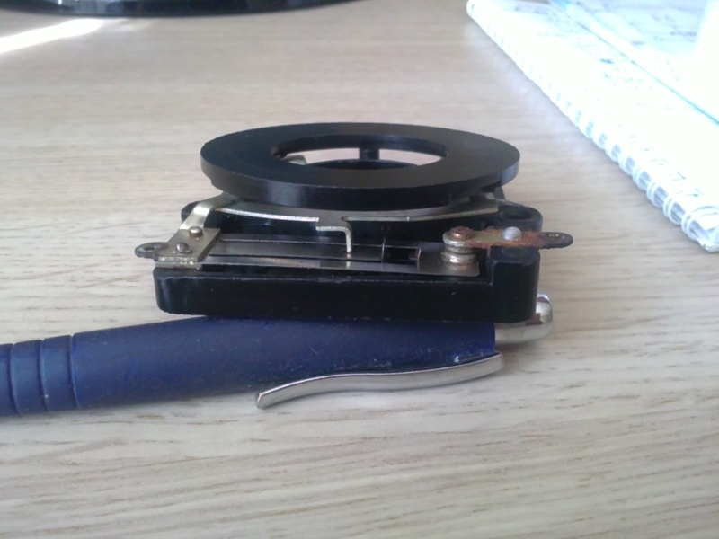

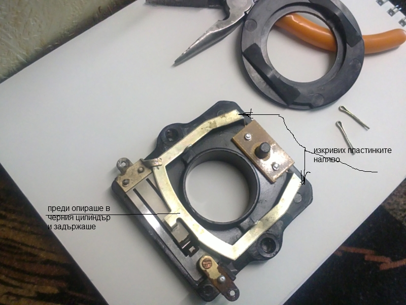

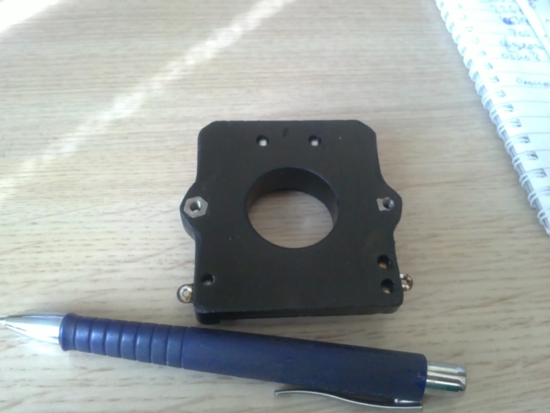

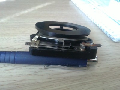

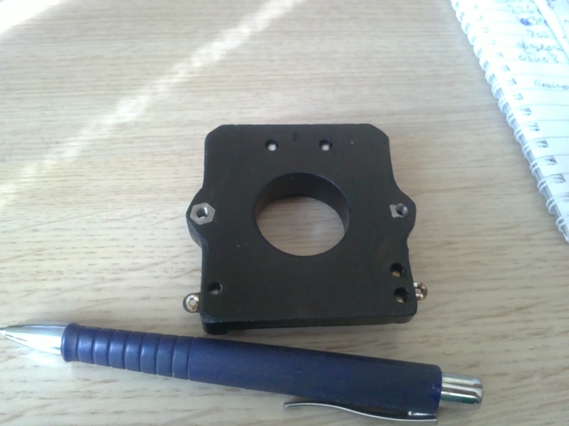

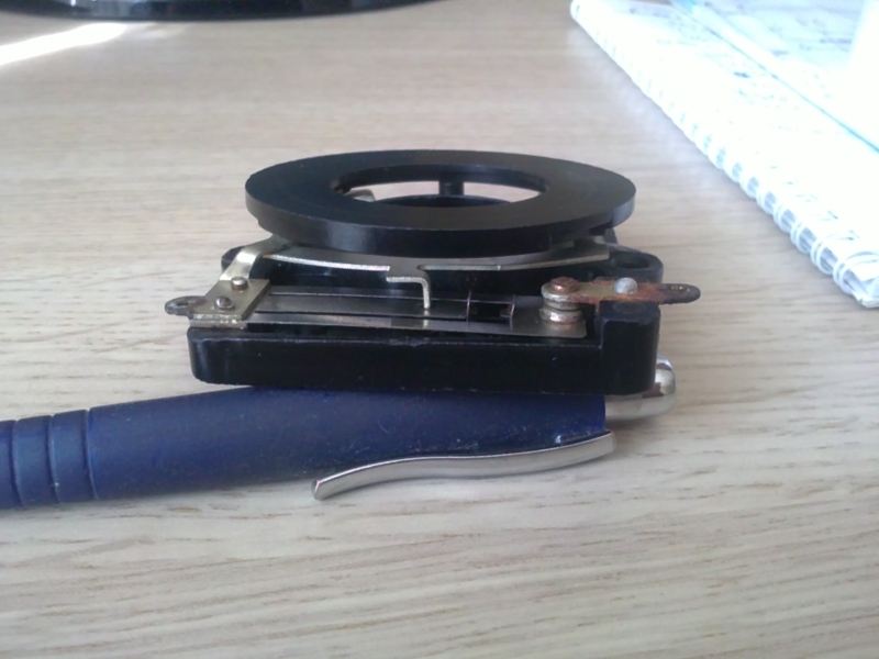

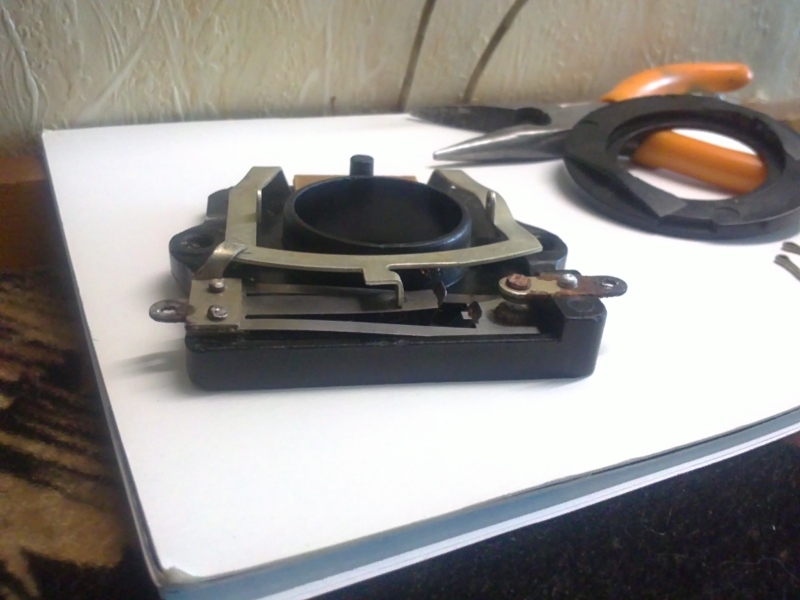

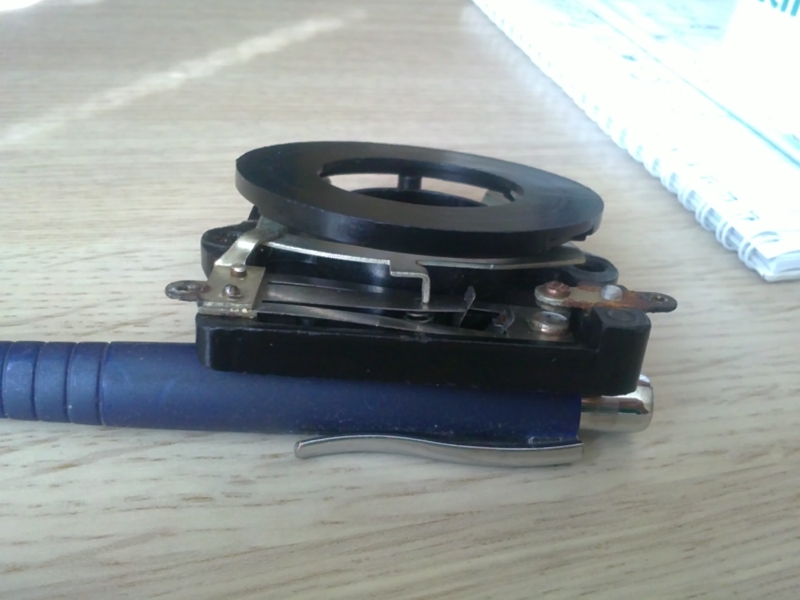

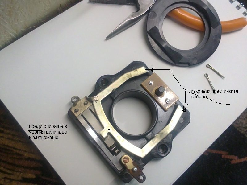

Днес свалих лагера и изкарахме центробежния изключвател с мисълта да търся нов. Намерих същият и в Пловдив, че ми е близо - http://hrivas.eu/index.php/component/vi ... Treeid=157
Ма нали сме в тоя форум та го разчастих :lol: набързо и веднага излезе причината за блокирането. Вилката която натиска пластинката с контактите опираше в бакелита на цилиндричното тяло. На снимката съм драснал как я огънах, да се отдалечи и проблема изчезна. Няма нагар на пъпките на контактите, нито следи от нагряване. Видимо няма следи от нагряване и на намотките на статора. Утре ще я монтираме обратно, па дано имам късмет да тръгне нормално двигателя.
ZEDYCUS - майстор

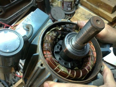

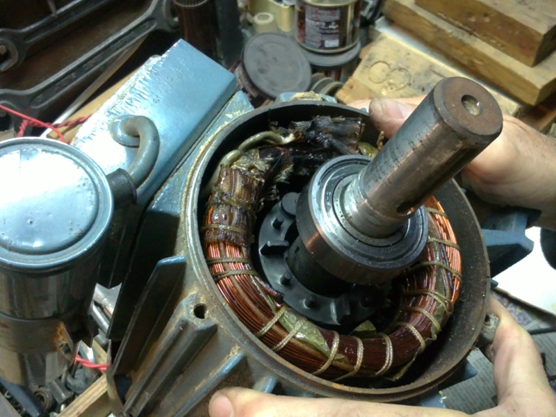

Проблема е вече решен отиде или в рая :angel: или в ада :devil: . :-D Оказа се, че има и окъсена намотка, след като монтирахме центробежния тръгна -завъртя и изпуши яко.
Та го десекцирахме и отпред, недобра изолация на края на намотката към клемната кутия е виновника за късото.
Отива за скрап. :toimonster: Мерси за отговорите по темата. Пак научих нещо ново, се е нещо.
