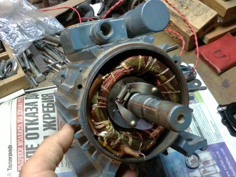

Пробвах двигателят разкачен от ремъци и лентата на банцига, работи 4-5 минути и го спира защитата. Лагерите са здрави. Следващия опит беше с нов кондензатор и резултата беше лек пушек от клемната кутия и веднага го спрях. След това пробвах като изстина -пак завъртя, но веднага го спрях да не пропуши пак. Свалил съм двигателя в града и следващата проба ще е да прекъсна след тръгване пусковата намотка с кондензатора. Май ще се окаже залепнал центробежен изключвател (
Сложих на банцига друг работещ двигател, така че този ако не тръгне ще пътува към Белканто, пари за пренавиване не ми се дават. Ще го борим с вуйчо ми стар пенсиониран елтехник, ма дали ще го оправим или ще само ще се напием не е ясно още.
