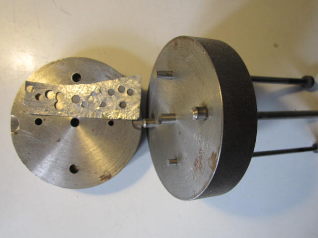

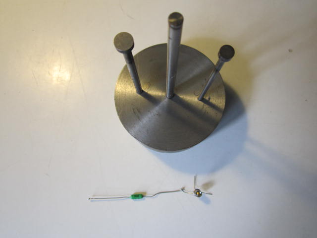

Един от случаите на самоувеличаване на звука при мен е следният:
Поради честото вмъкване в предаванията на реклами (тогава звука бива спиран принудително, защото никой не иска да слуша многократно едни и същи тъпотии!), а също и поради изключително глупавите телевизионни програми, много често се налага спиране или намаляване на звука, както и превключване на каналите. Дистанционните предаватели са направени с проводяща гума на бутоните и проводяща паста, нанесена ситопечатно върху платката (влизащи един в друг два гребена). Проводящата гума се износва бързо от многократното натискане, докато ситопечата на платката е дебелослоен и не се износва. Като симптом за износването е все по-силното натискане на бутоните и в крайна сметка отказ на функцията. Не е ясно защо не се правят дистанционни с "Черита"? В този случай, за да не си купувам непрекъсното нови дистанционни правя следното:
Щанцовам шайби от алуминиево фолио и го залепвам с "Каноконлит" върху проводящата гума на бутоните. Фолиото трябва да е по-дебело по възможност и да няма полимерен, защитен слой (обикновено такова е това за обвиване на печива). Предварително, преди залепването, измивам платката и гумата с памук, натопен в изопропилов спирт.
Процедурата е сръткава, но върши работа за известно време. За съжаление, в някой момент, някоя от шайбите се отлепва и остава залепена върху гребените, с което започва непрекъсното генериране на сигнал. Най-често се случва при бутона за изключване на звука, както и при тези за намаляване и усилването му (те се ползват най-често). В този случай бързо махам една от батериите (за да не се изтощават) и дистанционното отива на тавана за ремонт. За контрол при ремонта, ползвам един фототранзистор, който съм го свързал последователно на резистор 10 kOhm, като цялата група я захранвам с десетина Волта. Между масата и общата точка връзвам сондата на осцилоскоп и гледам осцилограмата, когато се натисне съответния бутон. Светодиода на дистанционното и фототранзистора ги поставям в непосредствена близост.
Фототранзисторът е свързан между масата и резистора (колектора към резистора, а емитера към маса). Другият край на резистора е на +. Осцилограмата е "обратна", но при размяна позицията на компонентите може и да се реверсира.
Щанцата е самоделна и е направена от избутвачи за шприцформи, които са с няколко диаметъра.
Ползването на замба е по-неудобно, поради трудното изваждане на шайбите от нея (трябва игла), както и силното им деформиране.

Чудесно! Не съм го знаел! Но от снимката се вижда, че са доста дебелостенни, а при"гумените" дистанционни тактилният ефект е едва загатнат, и дали няма да дават непрекъснато контакт?
Освен това Стара Загора е по-далече от Перник, а на електронно-дистанционното пазаруване му нямам вяра!
Туй що ръка не пипне и око не види - не го ща! Вече съм се пързалял на тази шейна!

П. Петков написа:Чудесно! Не съм го знаел! Но от снимката се вижда, че са доста дебелостенни,....Да, за някои модели идват дебели. Вместо да щанццоваш шайби, използвай хартия с алуминиево фолио от цигари. Лесно се лепи и с хелеметекс и подобните. Малко пипкава работа ама ...
Освен това има и графитни спрейове за тази работа.
